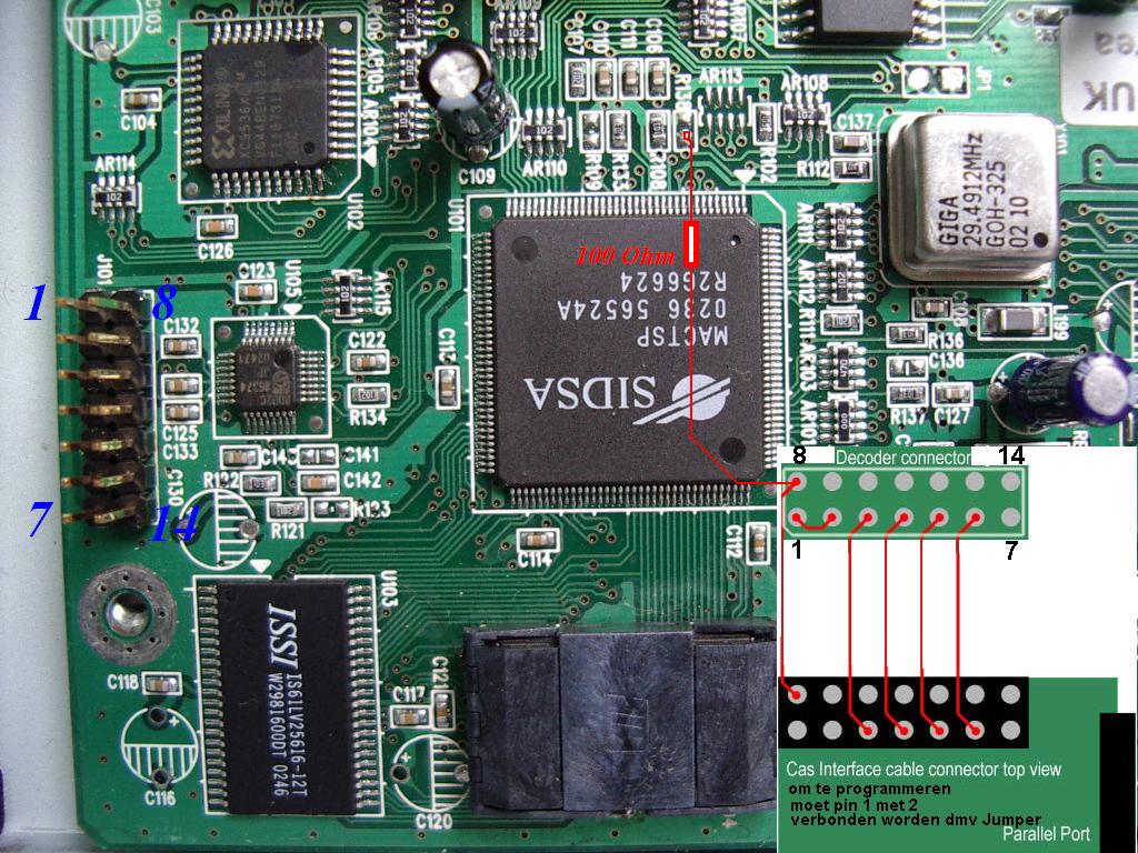

hallo shanti hierbij bijlage met foto om cas aan te sluiten
echter bij mij zit conector er niet op maar de plaats waar conector moet zitten is er wel dat wordt solderen en heb geen cas interface
groeten woods

Ze zeggen dat het niet gaat maar ik heb net een MRv 223 teruggezet naar ucas 3.0 met een kaartfile zelf gemaakt, Dus als je een fun6 hebt kun je het proberen, ik zal hem als bijlage er bij hangen.
Zelf heb ik een beroerder probleem heb een Manhatten MX en er staat MR 221 op die leest geen kaarten, dus al zal een 14 polige stekker op gesoldeerd moeten worden en met een cas proggen.

zou het ook kunnen cas interface 3
het proggen van fun 6
gr woods
Citaat:
gr woods
Ja met een cas 2 of 3 moet het lukken eerst de kaart wissen dat er geen oude bitjes blijven staan daarna schrijven.
GR <img src="/forums/images/graemlins/xyxthumbs.gif" alt="" />
