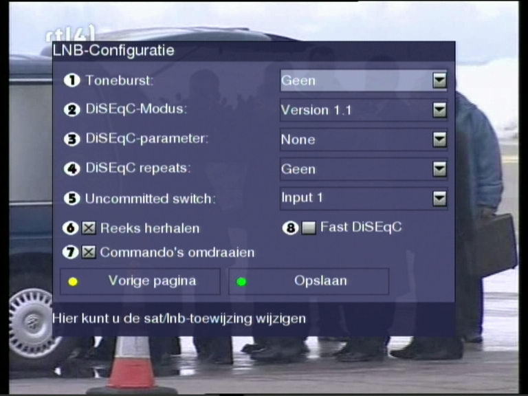

Ik heb een 10/1 switch in Disecq 1.1 modus, en die heb ik ingesteld zo als plaatje in bijlage. Dit is LNB 1 op input 1, voor LNB 2 neem je input 2 en zo verder.

Poort 1 tot en met 4 :
Toneburst=NONE
Mode=1.1
Parameter= (A/A=1 A/B=2 B/A=3 B/B=4)
Repeats=None
Switch=INPUT 1
Poort 5 tot en met 8 :
Toneburst=NONE
Mode=1.1
Parameter= (A/A=5 A/B=6 B/A=7 B/B=8)
Repeats=None
Switch=INPUT 2
Bedankt heren het werkt <img src="/forums/images/graemlins/wink.gif" alt="" />

Citaat:
Citaat:
Ik heb een 8/1 switch en deze wil ik met mijn dreambox aansturen
De opties op de switch zijn:
INP1 committed A (1) uncommitted A (1)
INP2 committed B (2) uncommitted A (1)
INP3 committed C (3) uncommitted A (1)
INP4 committed D (4) uncommitted A (1)
INP5 committed A (1) uncommitted B (2)
INP6 committed B (2) uncommitted B (2)
INP7 committed C (3) uncommitted B (2)
INP8 committed D (4) uncommitted B (2)
Toneburst=NONE
Mode=1.1
Repeats=None
Switch=INPUT 1
Toneburst=NONE
Mode=1.1
Repeats=None
Switch=INPUT 2
Tnx Appien deze instellingen werken prima's op de vantage switch <img src="/forums/images/graemlins/xyxthumbs.gif" alt="" />
