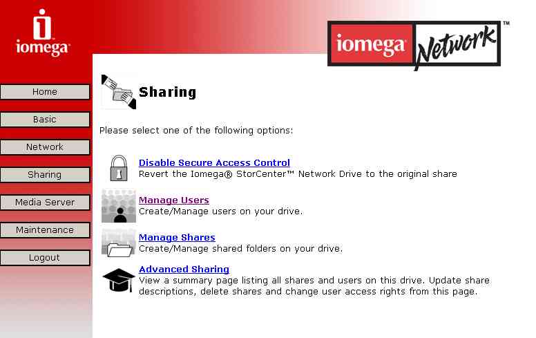

satvet Geplaatst: 24 maart 2006 Geplaatst: 24 maart 2006 Maak op je Iomega een directorie aan bijv. media. En nu de clou, maak op je Iomega een user aan met wachtwoord en vul deze in bij User en Pass. Om de een of andere reden werkt het niet zonder deze beiden. Tip: maak eerst de directoriestructuur aan op de Iomega en zet dan de beveiliging pas aan (w8woord en users). Je Iomega is nu verder klaar, eventueel de mediastreameroptie voor deze directorie aan. vervolgens op je dreambox: geavanceerde instellingen > communicatie instellingen > mounts > vul nu je IP van de Iomega in, kies voor CIFS, vul bij Dir media in zonder / of \ Options, wat je wil, ik wil enkel lezen en heb dus ro Extra: standaard is goed. Local Dir /mnt/cifs1/ Mount indrukken , opslaan en klaar. Bovenstaande geldt uiteraard enkel voor weergave vanaf je NAS, om op te nemen moet je uiteraard geen interne HD hebben en een directorie movie maken en de rechter op rw zetten.

satvet Geplaatst: 25 maart 2006 Geplaatst: 25 maart 2006 Gemakshalve er maar even vanuit gegaan dat jouw 160 Gb afgezien van de capaciteit gelijk is aan mijn 300Gb versie. Indien inderdaad identiek moet je op de Iomega een user aanmaken voor de dreambox. Ik heb een user dreambox (hoe ik daar nou op gekomen ben?) met wachtwoord root, maar je kunt natuurlijk van alles verzinnen. Vervolgens de directorie media toegankelijk gemaakt voor user dreambox. Overigens, laat je niet afschikken door foutmeldingen van de dreambox, die kreeg ik ook en desondanks had ik toch de mount werkend. Als je wilt opnemen op je NAS moet je uiteraard een directorie movie aanmaken. Ik heb media met subdirectories film voor bewerkte opnamen, muziek met mp3 en foto's. Opnemen doe ik nog altijd op de interne HD.
wtaas Geplaatst: 25 maart 2006 Auteur Geplaatst: 25 maart 2006 Best satvet Onderstaande is mij volledig onduidelijk: "moet je op de Iomega een user aanmaken voor de dreambox. Ik heb een user dreambox (hoe ik daar nou op gekomen ben?) met wachtwoord root, maar je kunt natuurlijk van alles verzinnen. Vervolgens de directorie media toegankelijk gemaakt voor user dreambox" M.a.w. Hoe maak ik een user aan voor de dreambox op de iomega en hoe maak ik de map media toegankelijk voor user dreambox? Ik hoop dat je nog moed heb om mij uit de droom te helpen. ik heb nog wel steeds hoop. Dank je wel alsvast. Wim. I had a decision to make, so i decided not to decide! De dwaasheid van Windows: druk op START om te BEINDIGEN
satvet Geplaatst: 25 maart 2006 Geplaatst: 25 maart 2006 Kun je via inloggen op je Iomega bijgesloten plaatje krijgen? Zo ja, dan zie je waar je moet zijn. Manage users. BTW; geef eens een link naar je NAS op de iomega site, ik vindt geen 169 Gb netwerkversie.
wtaas Geplaatst: 26 maart 2006 Auteur Geplaatst: 26 maart 2006 Was je er nog!!! Ik was al bang dat dit juist het probleem zou. Dit hele plaatje zit er bij mij niet in. Ok moet ik soms andere software installeren voor deze netwerkschijf? Wim. I had a decision to make, so i decided not to decide! De dwaasheid van Windows: druk op START om te BEINDIGEN
