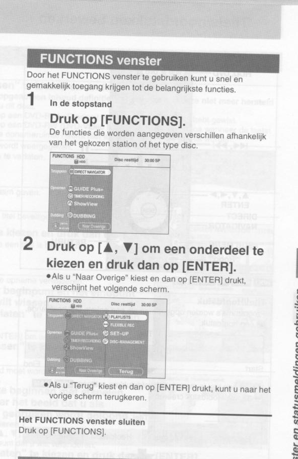

Heb juist een DVD rec.Panasonic DMR-EH50 gekocht en heb er zo´n beetje met gespeeld maar had verschillende troep op de HD gezet dus heb ik hem opnieuw geformateerd.
Het probleem is nu dat ik bij het menu het deel AFSPEELLIJSTEN kwijt ben.
Weet iemand hoe ik er die weer op kan krijgen.
Want nu kom ik niet meer in het menu om te schrijven van DVD naar HD.
Graag een adviesje hierover

@skyserver
Dank je voor de reaktie maar het lukt daar niet mee hij doet een self check en dan krijg ik no hetzelfde.
Wat ik blijf missen is in het menu OVERIGE het keuze balkje PLAYLIST.
Enig idee ?

Ik heb de DMR-e60 dus zonder harddisk. ( maar verder het zelfde )
Moet er niet iets op de harddisk worden opgenomen voordat de playlist tevoorschijn komt? Als bij mij de DVD-ram leeg is doet hij ook bepaalde dingen niet in het menu.
Succes

@rocketcientist
Bedankt ik heb je raad opgevolgd ,iets opgenomen en nu verschijnt het menu wel !!
Bedankt
