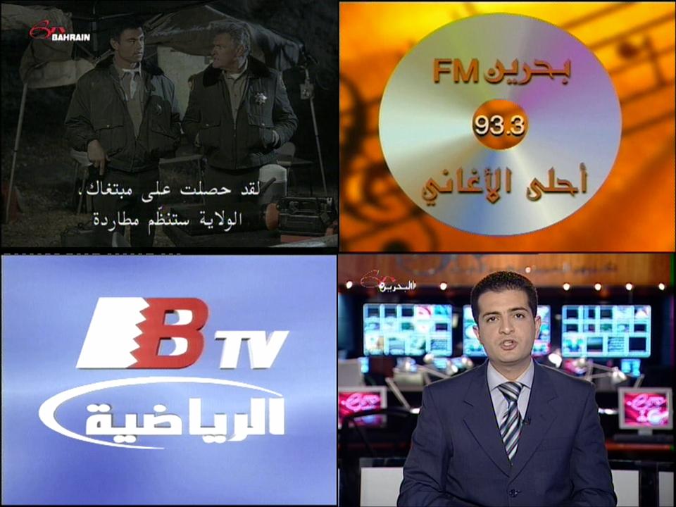

Deze freq is hier wel te ontvangen heb er een paar foto,s van gemaakt. (bijlage)
is inderdaad een zwakkere freq van de 3A
ik ontvang dit met een deltastar 1.20 meter schotel met een twin invacom 0.3 lnb
met daar achter een echostar ad3000 ontvanger .
mvg dischdriver

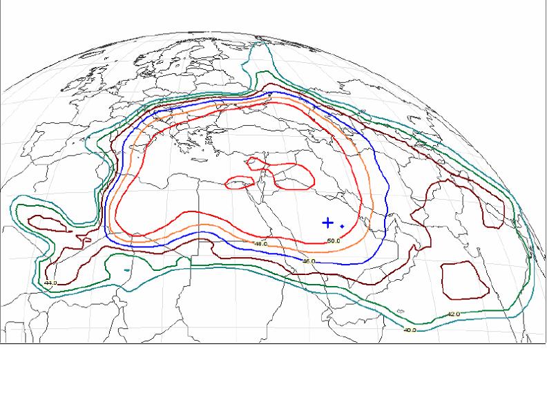

Een enigszins betrouwbare footprint van Arabsat 2D
lijkt moeilijk te vinden op Internet.
De onderstaande footprint zou wel eens redelijk
overeenkomstig de werkelijkheid kunnen zijn:
Met vriendelijke groeten <img src="/forums/images/graemlins/wink.gif" alt="" />
sattaz

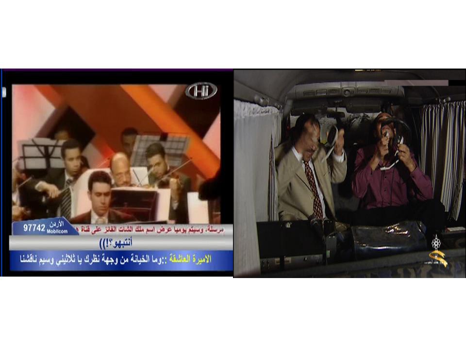

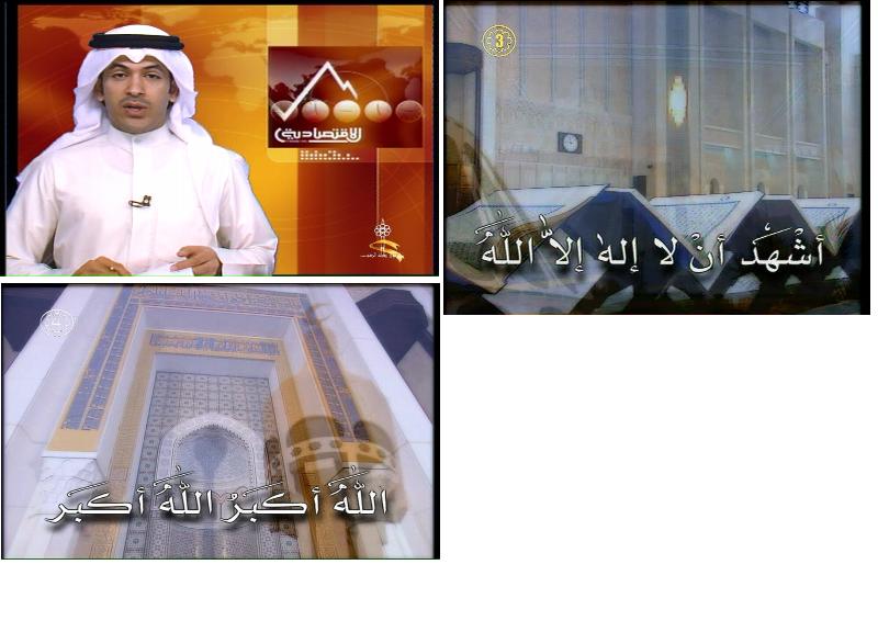

@ sattaz
Ik heb ook een scan gedaan op de Arabsat 2D, en inderdaad voor de middag betere
ontvangst mogelijkheden s,middags en s,avonds net geen lock op deze freq
10971 H - 27500 SR - 3/4 FEC
11002 H - 02200 SR - 3/4 FEC
en op deze wel
11175 H - 27500 SR - 3/4 FEC
11023 H - 11000 SR - 3/4 FEC
11075 V - analoog met (veel) spikes (ontvangst 24 uur per dag)
ik heb ook nog enkele foto,s bijlage
en als ik die footprint zo bekijk valt me het nog mee dat we nog wat ontvangen
met onze 1.20 meter bordjes, wordt tijd dat ik die 3.20 meter op ga bouwen.
mvg dischdriver
Hier enkele screenshots van Arabsat 2D - 26 Oost - 11023 H - 11000 SR - 3/4 FEC:
