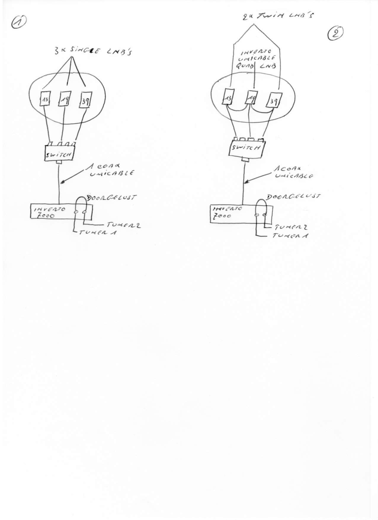

Ik ben inderdaad misschien niet helemaal duidelijk geweest. Er komt slechts 1 ontvanger in mijn woonst (INVERTO IDL 7000). Kan ik met 1 vaste schotel zowel ASTRA 1,HOTBIRD EN HELLASSAT2 ontvangen? Heb ik hiervoor dan 3 single LNB's die verbonden zijn met een switch en vervolgens met één kabel verbonden is met de INVERTO IDL 7000 UNICABLE nodig?(tekening 1) Ga ik dan kunnen kijken en opnemen tegelijk?
Als je met het UNICABLE systeem werkt heeft men dan misschien zoiezo een INVERTO UNICABLE LNB nodig? (tekening 2)

Indien je wil kijken naar een bepaalde zender en opnemen van een andere (via de 2de tuner), dan moeten beide tuners dezelfde zenders ONAFHANKELIJK van elkaar kunnen ontvangen en dat lukt niet met "single" lnb's!
Je moet dus gaan werken met "twin" lnb's en 2 Diseqc switches... kijk hier even (en vervang op de tekening receiver 1 en receiver 2 door tuner 1 en tuner 2).

Bedankt voor je advies, ik zal nog het één en het ander moeten uitzoeken denk ik. Blijkbaar zijn er nog niet zoveel gebruikers van het UNICABLE systeem hier op dit forum. Mij komt het er niet op aan om meer dan 1 twinontvanger te gaan gebruiken. Ik had graag maar 1 coaxkabel door mijn muren getrokken waarmee ik dan zowel kan kijken als opnemen, blijkbaar ga ik het niet redden......
Je tekening is wel duidelijk, bedankt. <img src="/forums/images/graemlins/xyxthumbs.gif" alt="" />
