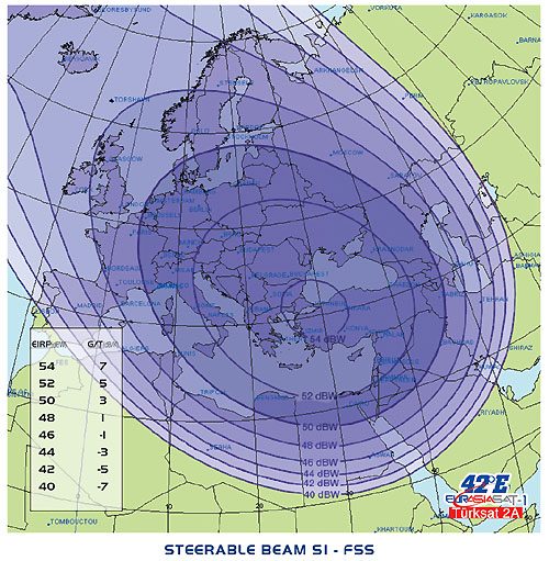

Er zijn een aantal horizontale transponders van Turksat 42 Oost
die op de S1 beam (Steerable beam) zitten (vanaf 12518 H en hoger).
Deze zijn in Nederland (en België <img src="/forums/images/graemlins/grin.gif" alt="" /> ) goed te ontvangen.
