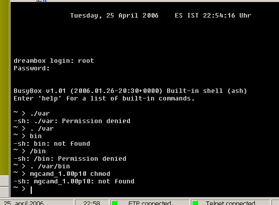

stap 1 t/m 3 lukt wel
maar kan je nog even uitleggen hoe je stap 4 moet doen,ik weet niet wat chmodden is.
Dreambox 7000s - Dreambox 800 HD - Dreambox 500s
inloggen met telnet
cd /var/bin
hier switch je naar de juiste directory
chmod 755 mgcamd_1.00p10
hier maak je het bestand uitvoerbaar.
The latest Pli in the box. Vu+ Duo,Dm7000, Triax+ Stab en Wavefrontier T55

Bedankt het is gelukt..
