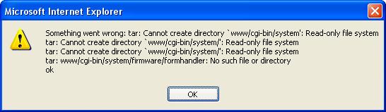

Ik heb geprobeerd om de nieuwste geckow erin te zetten via de webinterface.
(ik heb de Rudbox 2.3 erin zitten)
En krijg dan de foutmelding die ik als bijlage hier heb bijgestoken.
(heb vervolgens ook nog eens via FTP de relook aangesproken en elke map -read-write-execute gamaakt; zo hoopte ik dat ik de foutmelding niet meer zou krijgen)
Maar blijkbaar als ik mijn relook herstart,dan staat write terug uitgevinkt...
Blijkbaar staat mijn reook met de Rudbox 2.3 niet toe dat die bepaalde directory wordt aangemaakt...
(***Bewerkt: heb om te proberen de rudbox 1.25 erin gezet, en kreeg dan hetzelfde probleem...)
Kan ik hier wat aan veranderen???

Ik neem aan dat je box staat aangesloten op het internet?
Ik heb net effe de rudbox 2.3 in mijn decoder gezet en het werkt perfect.
Als je de update gedaan heb en je kijkt met ftp, dan staat /www nog steeds in de root, maar nu staan ook de files voor de webinterfase in: /var/data/www
[color:"red"] Let op !!! Bij deze Rudbox 400s_pal_2.3ru.zip werkt de update van de Webinterfase (v0.22 naar 1.0) wel,
maar bij deze niet: 400s_pal_2.3ru_svn42.zip [/color], ik krijg dan ook dezelfde foutmelding als op het plaatje van je bijlage.

Als je de Veenson 2.3 svn 2 image over de Rudbox 2.3 svn 2 zet dan kun je de webinterface wel installeren en de image is zo goed als hetzelfde.
Probeer dit maar eens.
In telnet:
rm /var/www
rm /var/data/www
mkdir /var/data/www
ln -s /var/www /var/data/www
Ga nu naar FTP:
Ga naar /var/data/www
Zet in deze directory alle bstanden uit de file: GI_r400s_v1.00.zip (zie bijlage.
Start de decoder opnieuw. (Boot)
Nu heb je een webinterfase v1.00
opmerking: De webinterface start altijd op in de Engelse taal.
Succes
Grts, euromuis

Ik heb inderdaad met de Veenson erover te zetten alles in orde gekregen!
