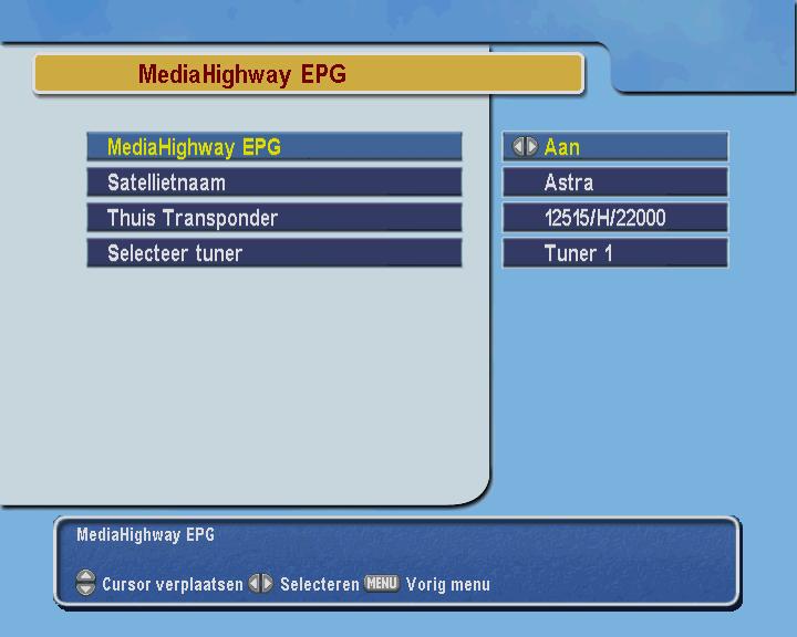

Staan je instellingen nog wel goed?
Kijk eens in :Menu en dan Systeeminstellingen en dan bij Mediahighway epg.
Ziet dat er zo uit als in de bijlage? Hier werkt hij namelijk wel gewoon.
Melle
DM500HD, Funke 99cm & StabHH120 & Smart Lnb, Funke 68cm & Duo Lnb Quad.
Beste Melle,
Bedankt, EPG is nu weer bijgewerkt.
