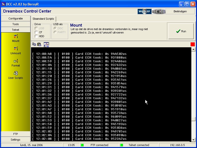

Ik had deze vraag ook op een Duits forum gesteld en daar raadde men me aan om de provider in de priority list te zetten. Dit heb ik gedaan en dat gaf al een hele verbetering.
Graag wou ik weten of de responstijden voor de ecm normaal zijn.
In normale kijktoestand komt er een ecm alle 5à6 sec, wordt er een opname gestart dan komen ze natuurlijk veelvuldiger voor. Ik vermoed dat de storingen ermee te maken hebben dat de ecm elkaar op een zeker moment voor de voeten lopen.
Is de responstijd normaal ?
In bijlage een beeld van een telnet sessie, ben nog aan het uitvissen hoe dat naar een bestand moet gezonden worden.
Alle suggesties zijn welkom om een gave opname te verkijgen.
Mvg
