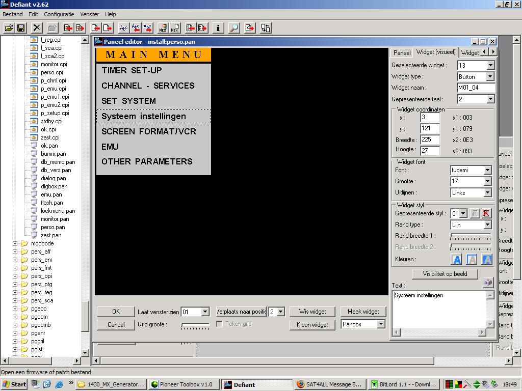

generatorfirmware is te gedeeltelijk te vertalen met defiant. als je de belangrijkste dingen wilt vertalen kun je dat doen door in alle mappen de pan files te zoeken en in het rechter gedeelte van het geopende schermpje taal 2 te keizen. die is nl. engels . dit vertaald wat makkelijker . je ziet nu diverse "blokjes"met tekst erin. klik zo'n blokje aan en de tekst komt onder het vak visibiliteit op beeld te staan. vervang deze voor een nederlandse zin en sla de pan weer op. doe dit in alle mappen met alle panfiles .(monnikenbaan). en hij is voor een groot gedeelte nederlands.zet de taal na het laden van de firm op engels en je generatorpioneer spreekt nederlands tegen je.ik heb dit een tijdje geleden een aantal keren gedaan.omdat ik ook wel eens voor familieleden en vrienden hun pioneertje patch. en ik de generator firm een leukere smoel vond hebben. .
dus het is te doen maar erg veel werk .

Maar waarom niet zo ?
[color:"red"] Hieronder een voorbeeld hoe je een 6072 firmware aanpast met de nieuwste HDL.
HDL (Hardware Dependent Layer) dit is de laag die verantwoordelijk is voor het communiceren met de hardware (receiver), hier zijn geen sources van en is receiver(type) specifiek.
Het aanpassen moet door middel van de binaire file te disassemblen (ida pro) dit resulteert in assembler code voor het type processor (merk SGS Thomson in de philips en pioneer, strong, kenwood, Nokia en Pace.).
En dan de MHW (MediaHighWay) is een algemeen framework afgesproken door de providers deze vindt je terug in bijna alle receivers, deze communiceert via de hdl met de receiver.
Deze is dus aan te passen met behulp van Defiant (voor schermen) zie hierboven.
Hoe pas ik mijn eigen 6072 firmware aan ivm nieuwe HDL?
Fase 1.
Doe het volgende, ga naar Defiant en open jouw versie 6072, na het inladen zie je allemaal directories (apps in mhw).
Ga op de root staan (DSX6072....), deze wordt blauw en is dus geselecteerd.
Ga daarna naar menu edit en kies extract zonder decompressie, zoek een directory uit waar je het op wil slaan, bv in mijn documenten in map firmware.(ff maken)
Dit resulteert in een directory structuur met ~naam.
Selecteer daarna opnieuw de rootmap en doe het volgende ook nog, menu Edit en Export files gesorteerd.
Sla het def bestand op in de root van de directory structuur welke je eerder hebt opgeslagen.
Voor alle zekerheid kan je ook de letters (fonts) mee overzetten dus eerst uitpakken en opslaan en in fase 2 weer in de nieuwe MHW zetten, ik weet niet of het perse nodig is bij de huidige firmware maar als je het niet doet kan het zijn dat de karakters en symbolen niet kloppen in de nieuwe firmware.
Dit was fase1.
Fase 2: Open de laatste versie 6072 met de nieuwe HDL in Defiant. Verwijder nu elke map uit de firmware dmv het kruisje, alleen de root map blijft over, selecteer deze en ga naar menu edit en klik Import files gesorteerd en selecteer het def bestand welke eerder in de andere firmware geëxporteerd was.
Na het importeren is de firmware weer compleet, saven en testen maar.
Wat hebben we nu gedaan:
We hebben dezelfde MHW- programmatuur op een andere HDL gezet.
Zo kan je dus een eigen MHW op de nieuwe HDL van de echte firmware makers zetten zodat je jouw eigen menu,s kunt gebruiken.
Dit omdat HDL's nogal eens aangepast moeten worden omdat de providers van de diverse sat-paketten de settings steeds veranderen (nano attacs bv.) [/color]
6072 even vervangen voor de pio firmware.
dan kun je gewoon bv de euromuis of andere mhw blijven gebruiken
