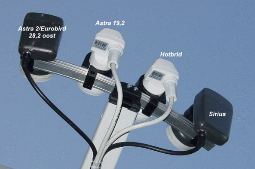

Het is dus mogelijk om met een schotel sirius (5E) tot en met astra2 (28.2E)te ontvangen dmv meerdere LNB's. Het verschil tussen deze twee is 23.2 graden, kan ik dus aannemen dat ik met een op turksat uitgerichte schotel ook alle binnen +- 20 graden liggende sattalieten kan ontvangen of zie ik nu allemaal dingen over het hoofd? (Turksat ligt op 42E, dus 20E tot 60E zou mogelijk moeten zijn?)
Hangt ervan af welke schotel je bedoelt. <img src="/forums/images/graemlins/wink.gif" alt="" /> Eerst noem je 5 tot 28 oost (verschil 23°) en dat ga je dan koppelen aan 20 tot 60 oost (40*). Is wel een heel verschil. Maar anyway, er even van uitgaande dat je een standaard schotel hebt: als je schotel groot genoeg is (toch zo'n metertje of wat voor westbeam Turksat) kan je met zo'n multi-lnb-houder wel wat oppikken links en rechts van 42 oost, maar of het zoveel is? Pakweg 60 oost bijvoorbeeld is totaal onmogelijk wegens veel te zwak: ook al richt je je schotel precies op 60 oost (i.p.v. nu te richten op 42 oost en een lnb 'scheel' te laten kijken naar 6O oost) dan nog heb je een 120 cm-schotel nodig voor je de allersterkste signalen oppikt.
Maar bv. richten op 42 oost en dan 39 oost meepikken, dat moet wel lukken. En uiteraard is de Wave Frontier de multifeed-schotel bij uitstek (google even voor plaatjes enz; heeft een bereik van een graad of 50). <img src="/forums/images/graemlins/xyxthumbs.gif" alt="" />

Schotel is idd 1 meter. Die 5 t/m 28.2 had ik van het plaatje dat ik mee had gestuurd. (plaatje van een multiblock, gericht op astra 2, hotbird en sirius) Siruis staat op 5, astra2 op 28, het verschil is dan +- 20 graden. Als ik dan doorberedeneer kan ik met een op turksat (42) gerichtte schotel andere sattalieten binnen 20 graden opvangen. (vandaar die 20 t/m 60, dat is namelijk 40 min/plus 20)
Het wordt voor mij eigenlijk pas interessant als ik een of meerdere astra's mee kan pikken.
28-5=23= +11,5 van het brandpunt tot - 11,5 van het brandpunt
60-20=40 = +20 van het brandpunt tot -20 van het brandpunt

60-40= +10 tot -10 van het brandpunt vergeleken met je eerste berekening <img src="/forums/images/graemlins/wink.gif" alt="" />

Even voor de duidelijkheid, de bedoeling is niet om 20E tegelijkertijd te ontvangen met 60E, ze verschillen beide +- 20 graden van turksat. De gedachte is dus maximaal 60E + turksat of 20E + turksat tegelijkertijd. Ik zou niet eens weten welke sattalieten er zijn rond de 60E het is dus een puur theoretische vraag.
De vraag is dus, kan ik er vanuit gaan dat ik sattalieten binnen 20 graden bereik kan ontvangen met een tot turksat gerichtte schotel dmv een multiblock -systeem.
Als voorbeeld: zou astra2 mogelijk zijn in combinatie met turksat?
