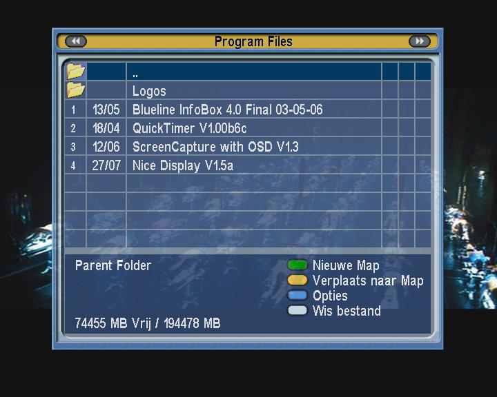

Mischien ligt het hem aan de opstartvolgorde van de taps.
Quick timer staat bovenaan, dan de BL tap, dan de Nice Display en als laatste de Screencapture.
Ik zal de Nice Display eens bovenaan zetten gevolgt door de BL.
Even kijken of dat ook verschil maakt.

Volgorde is nu Nice Display, BL, Quicktimer en Screencapture.
En het is nu net al weer voorgekomen, zelfs 2 keer.
Ik zet de taps weer even terug zoals ik ze had.
Melle
DM500HD, Funke 99cm & StabHH120 & Smart Lnb, Funke 68cm & Duo Lnb Quad.

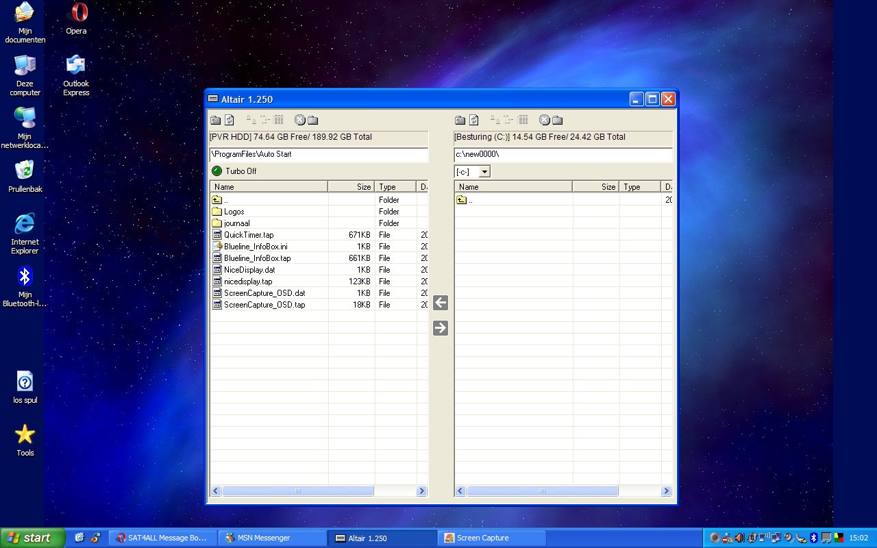

Ik doe het gewoon met altair terwijl de 5510pvr aanstaat.
Maak rechts een mapje, stuur het van links naar rechts, delete links, stuur het in een andere volgorde weer van rechts naar links en het blijft zo staan.
De taps werken gewoon weer daarna.
Zie foto.
Melle
Ehm...nee. <img src="/forums/images/graemlins/blush.gif" alt="" /> (foto)
Maar als ik het verander via altair zie ik wel aan de TF als hij opstart dat hij anders opstart.
Ik heb nooit gekeken hoe het dan op de schijf van de TF zelf eruitziet.
Bij jou is het dus zo dat als je dit lijstje aanpast op de TF zelf, dat de TF het zelf ook weer doorelkaar schud?
Melle
Ik heb strakkies eens de taps in de omgekeerde volgorde erin gezet.
Het resultaat was dat het op het scherm in je program files het er nog hetzelfde uitziet.
Maar ik merk toch dat de TF anders opstart als ik de taps via Altair er in een andere volgorde inzet.
Dus ik denk dat hetgeen wat je op je scherm ziet in de program files geen invloed heeft op de opstartvolgorde.
Je kan immers ook m.b.v de blauwe knop op je ab de taps in een andere volgorde zetten op de TF dmv alfabetisch, grootte etc.
Maar in het opstarten van de TF maakt het hier niet uit.

Gebruik eens TAPcommander. Hiermee zie je de volgorde waarin de taps zijn geladen, je kunt deze zelfs aanpassen. TSRcommander doet het alleen voor de taps die compatibel zijn.
