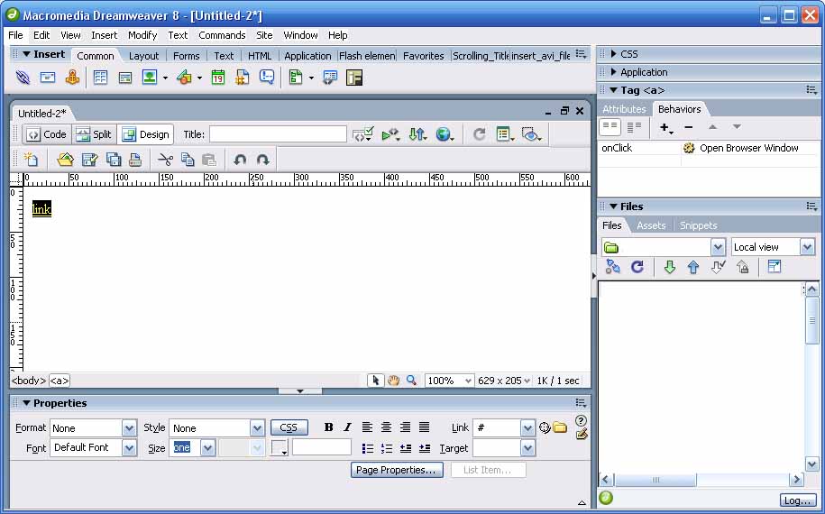

Je moet een nullink leggen ipv een werkelijke link
Selecteer het woord of de afbeelding waar je een popup wil op laten weergeven.
In het vakje link typt je het # teken (zie bijlage)
Nu kan je daar een behavior opleggen.
Een browser ziet dat als link, maar er gebeurt niets als het popupvenster verschijnt
De onderliggende pagina blijft dus zichbaar.
Code:
<html><head><script type="text/JavaScript"><!--function MM_openBrWindow(theURL,winName,features) {   window.open(theURL,winName,features);}//--></script></head><body><a href="#" onclick="MM_openBrWindow('merk.php','','scrollbars=yes,width=400,height=450')">link</a></body></html>

goeiemorgen deze morgen, ik heb het gecheckt en het werkt !!
zit ik daar uren en uren voor te lezen <img src="/forums/images/graemlins/frown.gif" alt="" />
thanx Puch <img src="/forums/images/graemlins/xyxthumbs.gif" alt="" />
