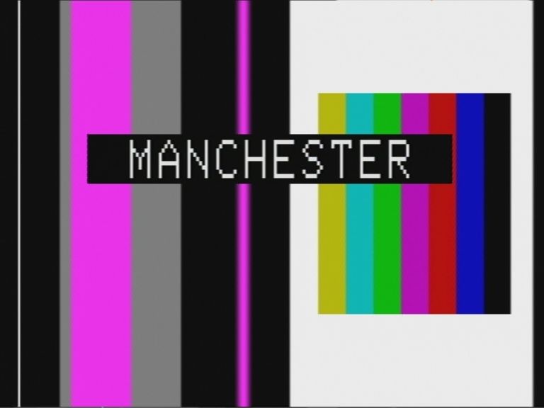

wat bedoel je daarmee?

Een T/2T/20T testbeeld werd vroeger in de analoge (PAL en NTSC-CVBS/FBAS) techniek veel toegepast om met één oogopslag op een osciloscoop de lineariteit van een transmissie systeem te kunnen vaststellen en er een opinie van de kunnen maken. Wiskundig gezien is het een uitermate komplex testsignaal.
Je kunt er volgende parameters snel mee meten:
Frequentie karakteristiek/lineariteit bij 5 mHz, video-level, laagfrequent-tilt gedrag (bij 15 kHz), K-factor, pulse en pulse to bar, chrominance/delay en gain fouten
Om een werkelijke nauwkeurige meting te doen, worden andere testsignalen gebruikt.
Het kleurenbalkentestbeeldje rechts op de foto zit er voor de flauwekul in.
