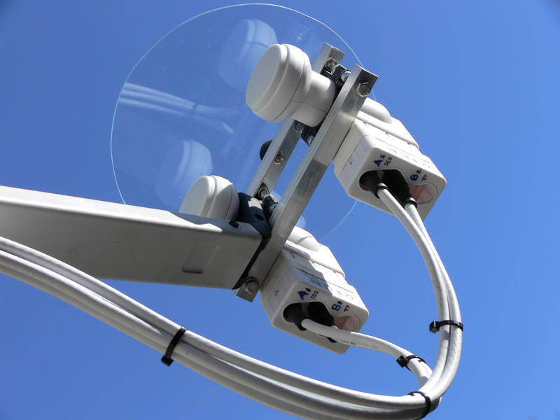

Dat kun je o.a. doen met een universele multifeed lnb houder:

Bij mijn weten bestaan die ook niet je hebt alleen monoblocks voor Astra en Hotbird zoals uit de foto van @Triax-88 al blijkt zou je dan wel een erg vreemd monoblock krijgen Astra - Hotbird is 19 E en 13 E dus de twee LNB koppen vlak naast elkaar.Astra 1 en 2 liggen iets verder uit elkaar Astra 1 op 19E en Astra 2 op 28.2 E.
Maar je kunt het werkend krijgen met een universele LNB houder en twee LNB's en een disqswitch er tussen, maar ik zou dan ook Hotbird er bij nemen een sateliet met veel zenders dus drie LNB's en een switch.
