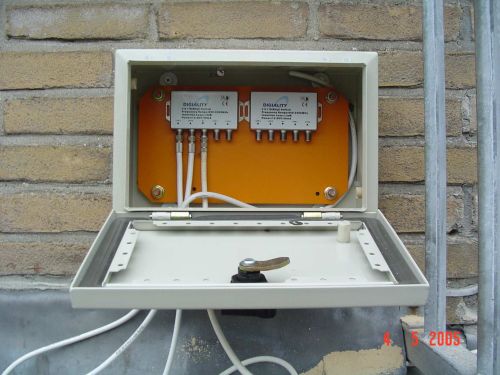

Bestaat er een speciale behuizing hiervoor? Of stop je zoiets in een soort standaard waterdichte kast?
Belgacom is zijn straatkasten aan het vervangen vanwegen de upgrade voor Digitaal TV. Misschien kan je er daar eentje op de kop tikken.
Of eventueel een nieuwe kopen. Ik heb daar ergens een link van maar vind hem niet direct.
groetjes
Heel proper, maar kastje gaat te klein zijn voor Wim zijn 17/8 switch. Moet toch al zeker 60 cm breed en 40 cm hoog zijn.
Om al de kabels te kunnen legen van onder naar boven. Ingangen zitten namelijk van boven. Het zijn 16 kabels voor de ingang en nog eens 8 kabels voor de uitgang. Ook rekening houden met de toekomst voor eventueele uitbreiding.
Daarmee dacht Ik aan een straatkast. Die kan netjes achter de schotels staan.
Ik kan het helaas niet, Ik moet een tegrote afstand overbruggen. Standplaats schotel en verste tuner is te groot
groetjes
Zie Ik daar een gatje bovenaan? Ik hoop dat er een overdekking boven is en dan nog, als de wind slecht staat zou het wel eens nat kunnen worden binnen in.
groetjes
Alles is afgekit, inclusief de randen.
Hier komt geen water meer in.
Maar mijn kast was maar een voorbeeld, er zullen vast wel grotere van zijn.
Ja hoor, als Ik die link terug vind plaats Ik hem hier. Was wel een Belgische firma. Die hadden ze in alle grote, geuren en kleuren. En met een betone voet.
