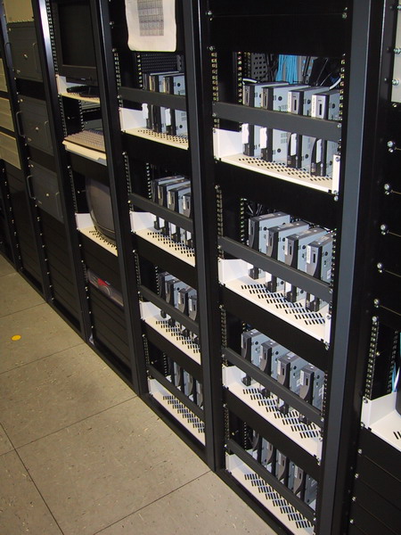

Ik heb in duitsland op mijn voorig werk 40 stuks DM500 opgezet om het Digitaal kabel netwerk te bewaken. Ik gebruikte Gemini. De boxen zapte elke minuut met een script van zender naar zender om zo een 150 tal zenders te monitoren.
Nooit probleem gehad met soft- noch hardware. zie bijlage
