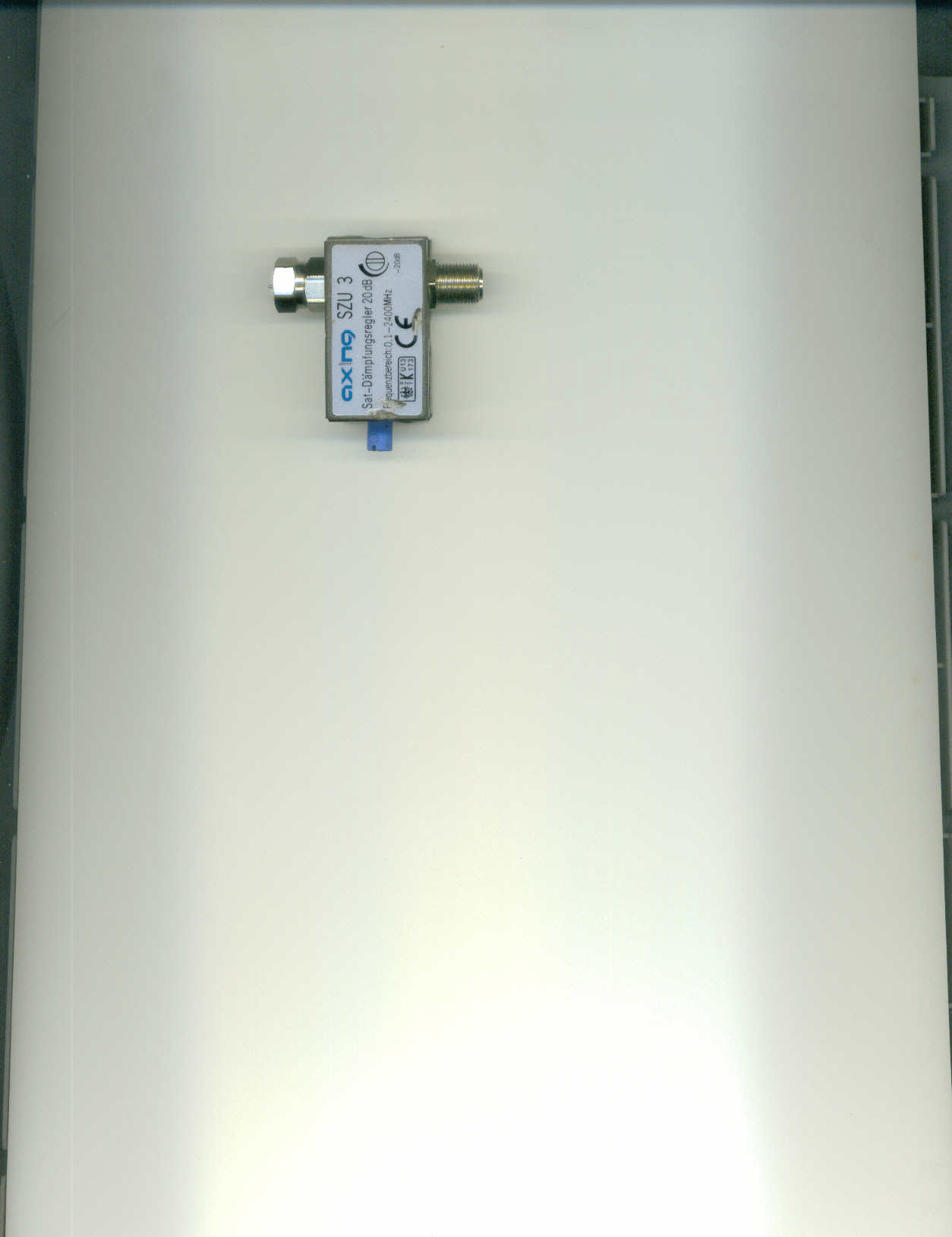

blij dat het weer is opgelost
is een regelmatig voorkomend probleem bij nokia
beste oplossing hier voor is een regelbare demper tussen de coax waar mee je
van 0 tot 20 db kan dempen zie bijlage
