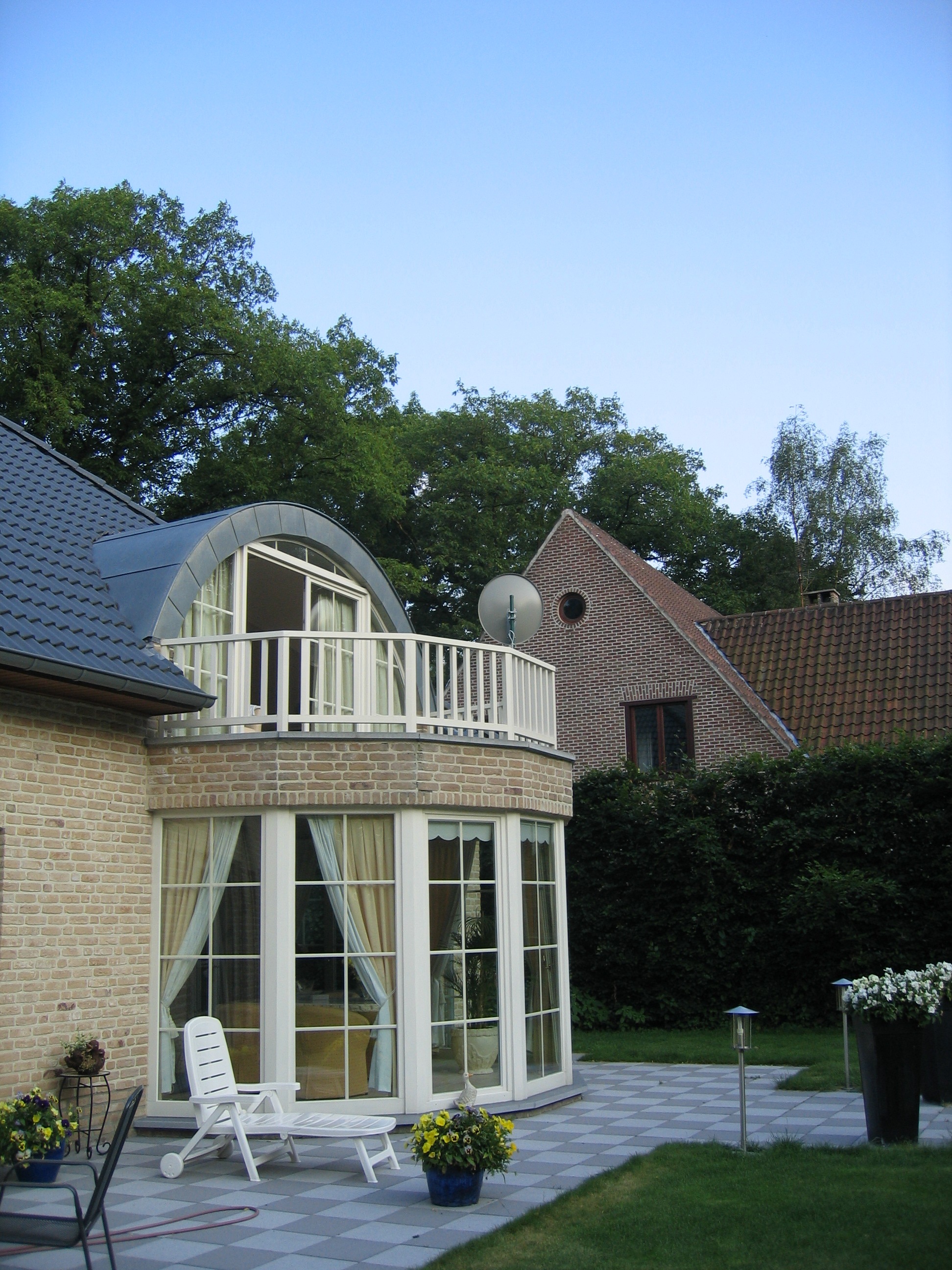

mijn triax 60 cm schotel is nu aan de gevel gemonteerd, de ontvangst is helaas slecht doordat er bomen in de weg staan, dus zou ik de schotel achter in de tuin willen plaatsen. nu vraag ik me wel af hoe lang de coax kabels mamimaal mogen zijn en welk type kabel het best is voor ongeveer een afstand van 50 meter.

bijgaand een foto van de huidige schotel situatie, dit is de achterzijde van het huis, de tuin is vanaf het balkon nog 50 meter diep .......
