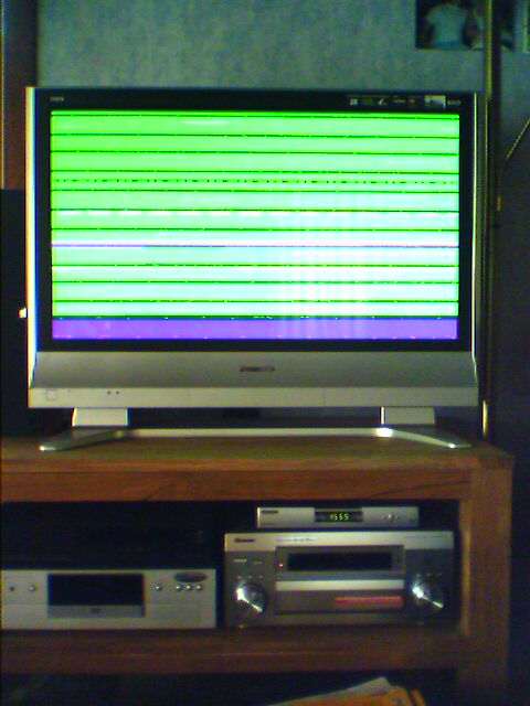

ON1HK Geplaatst: 20 juni 2006 Geplaatst: 20 juni 2006 Een vraagje voor de bezitters van een DM7020. Bij het opstarten van de image verschijnen er na een 15 seconden groene balken in het bootlogo. Deze verdwijnen na 10 seconden en het bootlogo komt terug. Speelt geen rol welke image ik gebruik, momenteel werk ik met Gemini 2.90. Het opstarten verloopt dan verder normaal. Is dit bij jullie ook of scheelt er iets aan mijn DB? DM7020S MM9500 Powersky8210 Triax 88cm Astra2 + Astra 3, Visiosat Bi. Astra1 + Hotbird TVV + Canal NL

spongebob Geplaatst: 20 juni 2006 Geplaatst: 20 juni 2006 bij mij is het ook zo hoor. Eerst raak je in paniek en denk je dat de dreambox volledig aan gort is gegaan, maar dan verschijnt er het bootlogo en kan je weer gerust ademhalen. Totdat ie weer overspringt naar die strepen.... Als je denkt dat je een niercrisis krijgt, springt het bootlogo weer op en gaat het beeld weer gewoon over op een zender. Oef. Je hartstilstand is weer voorbij <img src="/forums/images/graemlins/grin.gif" alt="" /> dreambox 8000 2TB | 4x dvbS2 | image LT6 v5 | LG SL9000 LED47 visiosatG4 | 4x Spaun 411 4/1 | quadALPS | 13-19-23-28 TV Vlaanderen | Canal Digitaal | Sky UK | Telesat | CanalSat
Gast Geplaatst: 20 juni 2006 Geplaatst: 20 juni 2006 Heeft waarschijnlijk te maken met je video instellingen. Als hij boot zal hij waarschijnlijk op CVBS staan en tijdens het booten schakelt hij over naar RGB (of vice versa). Tenminste, dit neem ik aan gezien de regelmatige posts over groene waas die altijd met een omschakeling van norm of betere afgeschermde kabels op te lossen zijn. Zoek eens op 'groene waas'.
Gast Geplaatst: 20 juni 2006 Geplaatst: 20 juni 2006 dat gebeurt op het moment dat de kernel de framebuffer overneemt van de 2nd stage bootloader, heb ik hier ook altijd. Je krijgt, ook op een pc, rare effecten op het moment dat je een framebuffer initialiseert. Op een pc krijg je meestal nog een stukje corrupte data van de vorige keer te zien (als je de spanning tijdens rebooten er niet te lang vanaf gehad hebt), voordat de framebuffer goed en wel geinitialiseerd is. En bij de dreambox zie je dus tijdelijk wat groene balkjes door je oude beeld heen, terwijl de kernel de framebuffer initialiseert. Ik heb mij er nooit zo aan gestoord, waarschijnlijk mede omdat ik weet dat je met een PC hier ook last van hebt ;-)
