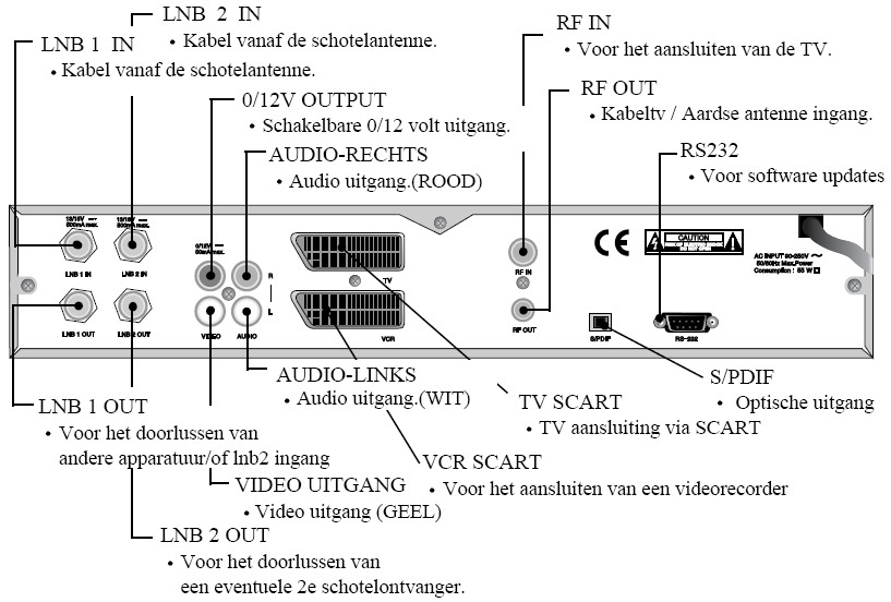

Mijn satontvanger heeft alleen de mogelijkheid van scart of video uit.
Heb ik een instelling in mijn tv of sat ontvanger niet goed staan
Ontvanger Schotel Topfield 4000 PVR

Ik kan bij mijn Topfield schakelen tussen CVBS - RGB - YUV
deze laatste geeft groen beeld.
RGB geeft nog het beste beeld.
Composiet kan ik niet instellen bij de Topfield 4000 PVR
Gast Henri Aalten
zijn er mogelijk gebruikers van de Topfield die
Composiet in kunnen stellen bij de Topfield 4000 PVR
Nee niet als zodanig, je kan alleen spelen met:
Tv Type: Multi-PAL-NTSC
Video: RGB-YUV-CVBS
PAL: PAL G-I-K
Er zit wel een composiet aansluiting op. Waarschijnlijk is yuv voor composiet.
