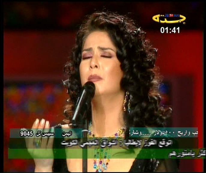

Enkele screenshots van zenders op 7 West: 10719 V - 27500 SR - 3/4 FEC <img src="/forums/images/graemlins/smile.gif" alt="" />
1182343-screenshot-353-10719V-20060706-1
JEEDAH
1182356-screenshot-353-10719V-20060706-4
QUAMAR

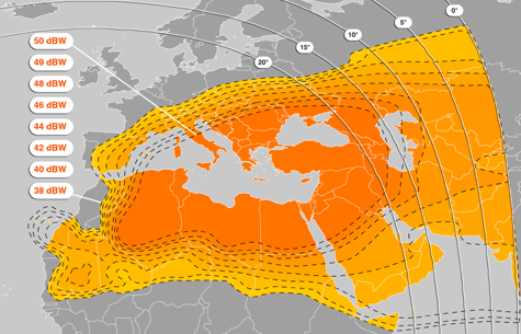

De footprint van Atlantic Bird 4 op 7 West <img src="/forums/images/graemlins/smile.gif" alt="" />
50 dBW ~ `60 cm. schotel
49 dBW ~ `60 cm. schotel
48 dBW ~ `75 cm. schotel
46 dBW ~ `90 cm. schotel
44 dBW ~ 100 cm. schotel
42 dBW ~ 120 cm. schotel
40 dBW ~ 135 cm. schotel
38 dBW ~ 180 cm. schotel

Ookal is de officïële footprint nooit 100% ,
zou de beam "verschoven" zijn of vermogen teruggeschroefd ??

Nou weinig respons van mensen die het wel ontvangen, het ziet er naar uit dat ze een strakke beam op het Midden oosten hebben en voor de rest valt het tegen.

Inderdaad lijkt de Atlantic Bird 4 een beam te hebben die buiten het Midden-Oosten heel snel verzwakt.

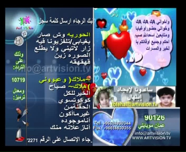

Hieronder een screenshot van een zender van deze transponder.
1189438-screenshot-353-10719V-20060719-1
ART VISION

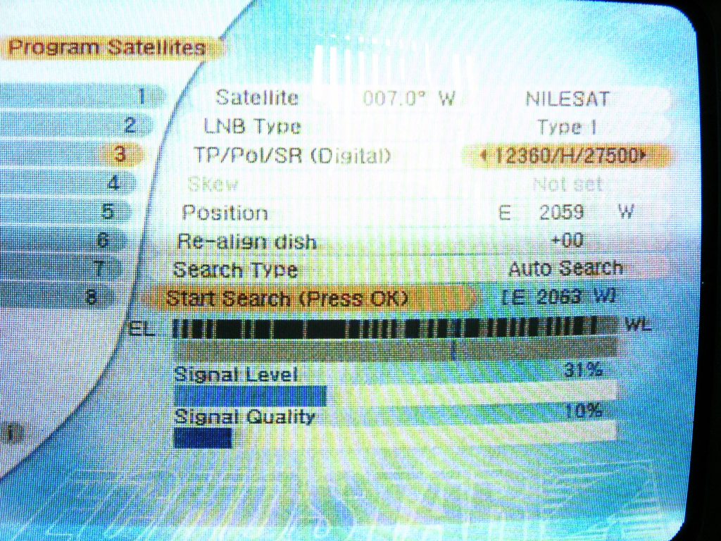

12360 H - 27500 SR - 3/4 FEC signaal 31% quality 10% (foto)
12399 H - 27500 SR - 3/4 FEC signaal 28% quality 11%
dit met een deltarstar 120 .cm + echostar AD3000ip
ben op het ogenblik met de 320.cm schotel (cassegrain) aan het opbouwen en hoop dat het dan wel lukt !!!!!
mvg Dischdriver
