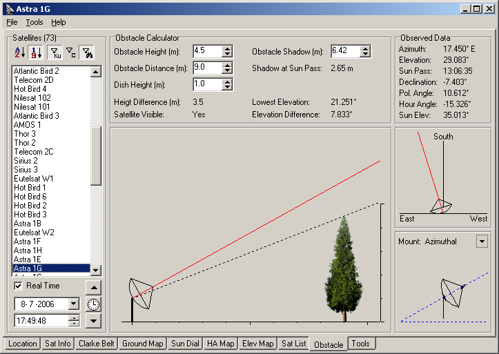

De punt van het dak is dus 9 meter vanaf de plaats waar de schotel moet komen en deze is drie tot drie en een halfe meter hoger dan de schotel. In gorbtrack krijg ik dan dit plaatje:
Gast StarWing
Dit zou dus in mijn geval geen problemen mogen opleveren ??
Als de door jou opgegeven meters kloppen wel. Dan is jouw puntdak net zo hoog als de boom in het plaatje (vanaf het platte dak). De schotel hangt op 1 meter hoogte en je hebt nog voldoende speling over. <img src="/forums/images/graemlins/xyxthumbs.gif" alt="" />
Als jouw schatting klopt... het dak mag naar schatting als ik naar het plaatje kijk max. anderhalve meter hoger zijn.

Gast StarWing
Citaat:
Hoeveel speling heb je minimaal nodig om een goede werking van de ontvanger te krijgen ?
0,00 m als alles klopt.
Dak groeit niet zoals de boom in het plaatje <img src="/forums/images/graemlins/grin.gif" alt="" />
Groeten Thomas

Of iets anders gezien, als je een schotel een klein beetje naar beneden draait ben je snel heel veel signaal kwijt, het is dus net een laserstraal waar je de schotel op uit moet richten. Dit even voor je gevoel en visualisatie.
