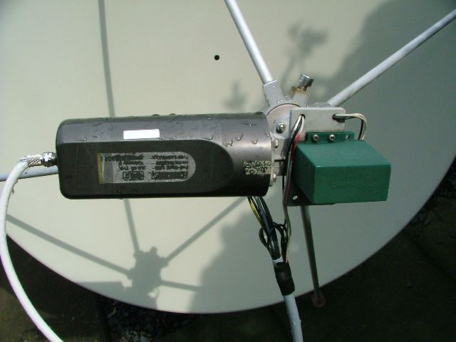

Wie weet wat voor lnb dit is op de foto?
Het is een draaibare schotel van 1.5 meter van Echostar.
Deze schotel staat bij een fammily lid en de lnb is defect wat kan ik als vervanging gebruiken.
Er staat op full band
1.1db max bku2353 catb type lnb pbxxx
sne 41300787 echostar

Dit had ik zelf ook gevonden.
Alleen snap ik maar weinig van het verhaal.
Mischien dat iemand het in begrijpelijk taal kan uitleggen.

Dit is een lnb van echostar met losse schakeling voor de horizontale/vertikale band.
Maar die heb je tegenwoordig niet echt meer nodig dus een universele lnb als vervanging is het makkelijkste die kan met direct aan de feedhorn koppelen , dus zonder feedhorn heb je een lnb nodig zonder die feedhorn en anders een lnb met feedhorn maar dan wel met een smalle hals ivm de lnb houder .
Als de gaatjes van de feedhorn overeen komen met die van de invacom lnb wel ja , meeste gevallen is dat ook wel zo .
Dus zou je hem dus met dit alternatief kunnen vervangen <img src="/forums/images/graemlins/xyxthumbs.gif" alt="" />
Ik zou even met de feedhorn naar een satshop toegaan en kijken wat past.

In mijn digiglobe (buitenlamp schotel) zit de zelfde invacom c120 lnb
ik ga daar dan wel eerst even mee experimenteren.
In iedergeval bedankt voor alle info

Veel succes , als de bevestigingsgaatjes overeen komen om de lnb aan de feedhorn te koppelen ben je geslaagd <img src="/forums/images/graemlins/xyxthumbs.gif" alt="" /> <img src="/forums/images/graemlins/wink.gif" alt="" />

Aan je afbeelding te zien past die inderdaad op de bestaande feedhorn. Die moet je gewoon kunnen gebruiken. Het is een universal LNB met c120 vatting. Heb ik ook ooit geprobeerd van Invacom werkte perfect. Neem voor aanschaf voor de zekerheid de feedhorn mee om te kijken of de gaatjes inderdaad op dezelfde plaats zitten. Ik heb ze destijds op moeten boren. Op je getoonde afbeelding heeft de LNC nog een mechanische polarotor (of riser dat weet ik niet meer). Dat gedeelte zit nu ingebakken in een universal LNB waardoor die met de huidige tuners is aan te sturen.

een LNC lnb is met een BNC aansluiting , een lnbf met een F - connector aansluiting en die laatste is het meeste voorradig in de satwinkels
Dat een LNC staat voor een LNB maar dan met een BNC aansluiting is nieuw voor mij, die hebben volgens mij nooit bestaan. Misschien dat die ooit weleens op de markt zijn geweest. LNC staat officieel voor Low Noise Blockdownconverter, later is dat gemakshalve ingekort naar LNB. 20 jaar geleden hadden ze al een F-connector.
