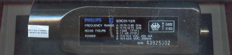

Ik heb een Philips flens-LNB die er net zo uitziet als de Echostar LNB op jouw foto's.
De vier gaatjes in deze LNB zitten onderling op een afstand van ca. 28 mm.
Deze zo goed als niet gebruikte (ongebruikte?!) LNB mag je voor niets van mij hebben <img src="/forums/images/graemlins/xyxthumbs.gif" alt="" />
Voor niets is uiteraard uitgezonderd de verzendkosten <img src="/forums/images/graemlins/grin.gif" alt="" />

Ik heb er hier ook nog een liggen maar dan van Sharp. Maar die heeft een magnetische of mechanische polarotor nodig voor V/H. Deze niet?

Mijn Philips zal wel hetzelfde werken als jouw Sharp.
Ik heb het nooit uitgeprobeerd.
De Philips LNB zat in een doos met allerlei onderdelen die ik ooit van iemand heb overgenomen.
