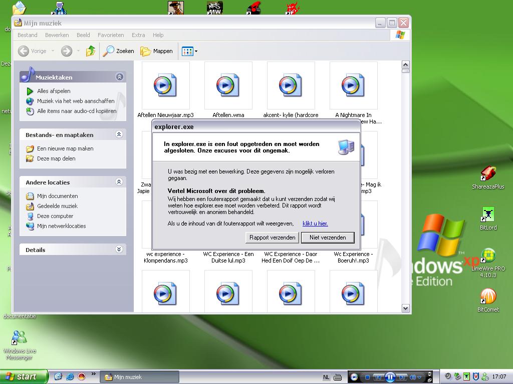

explorer fout na openen van map "mijn muziek"
Wat ging eraan vooraf ?
Bij zulke problemen is het laatste softwarepakket dat je installeerde op je computer steeds verdachte n°1...dikwijls volstaat het om deze opnieuw te deinstalleren om je probleem op te lossen.
Aangezien het enkel om de map met mp3-bestanden gaat...heb je misschien een alternatieve mp3 speler geactiveerd ?
Of de laatste gedownloade *.mp3 uit die hoofdmap weghalen wil ook wel eens helpen.
Als je gebruikt maakt van windows Xp kan je ook steeds een vorig herstelpunt terugplaatsen.
En scan je computer ook eens op virussen en malware.
ja dat zou kunnen heb de ilegale verzie van bpm studio erop staan
kheb nou inmiddels ook bpm verwijderd nu staat er nog alleen windows media 11 beta en virtual dj op
<img src="/forums/images/graemlins/confused.gif" alt="" />
Vermoedelijk heb je een slecht bestandje in die map staan
probeer ze eens allemaal naar een andere map te verplaatsen en daarna
deze lege map weer te openen meestal is de melding dan verdwenen
hierna is het een kwestie van het beschadigd mp3 oid te traceren
beeld opties op pictogrammen zetten en geen voorbeeld weergeven helpt misschien. Dan word het schadigde bestand niet geopent.
