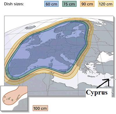

@Max8,
Van bronnen afkomstig van Cyprus zelf is te vernemen dat dit 1,8 meter is.
Zie ook welke schotel/ontvanger voor NL kanalen op Cyprus? 1128093-loep.gif

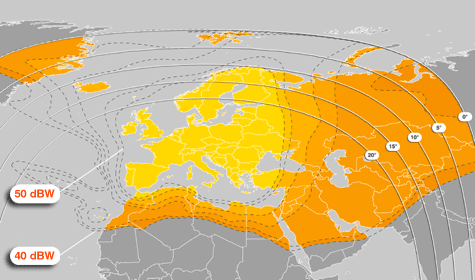

Hotbird info
