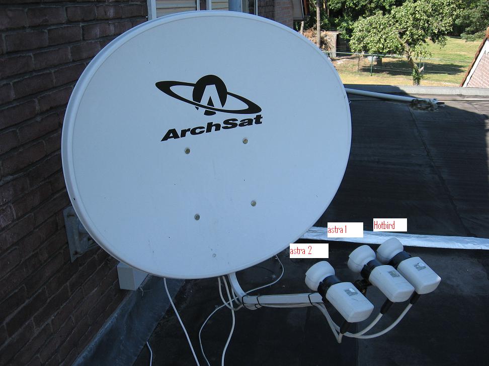

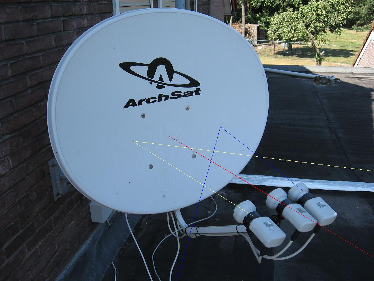

Klopt, foutje <img src="/forums/images/graemlins/grin.gif" alt="" /> dan is het 2x die waarde. Kijk eens naar de foto hierboven.

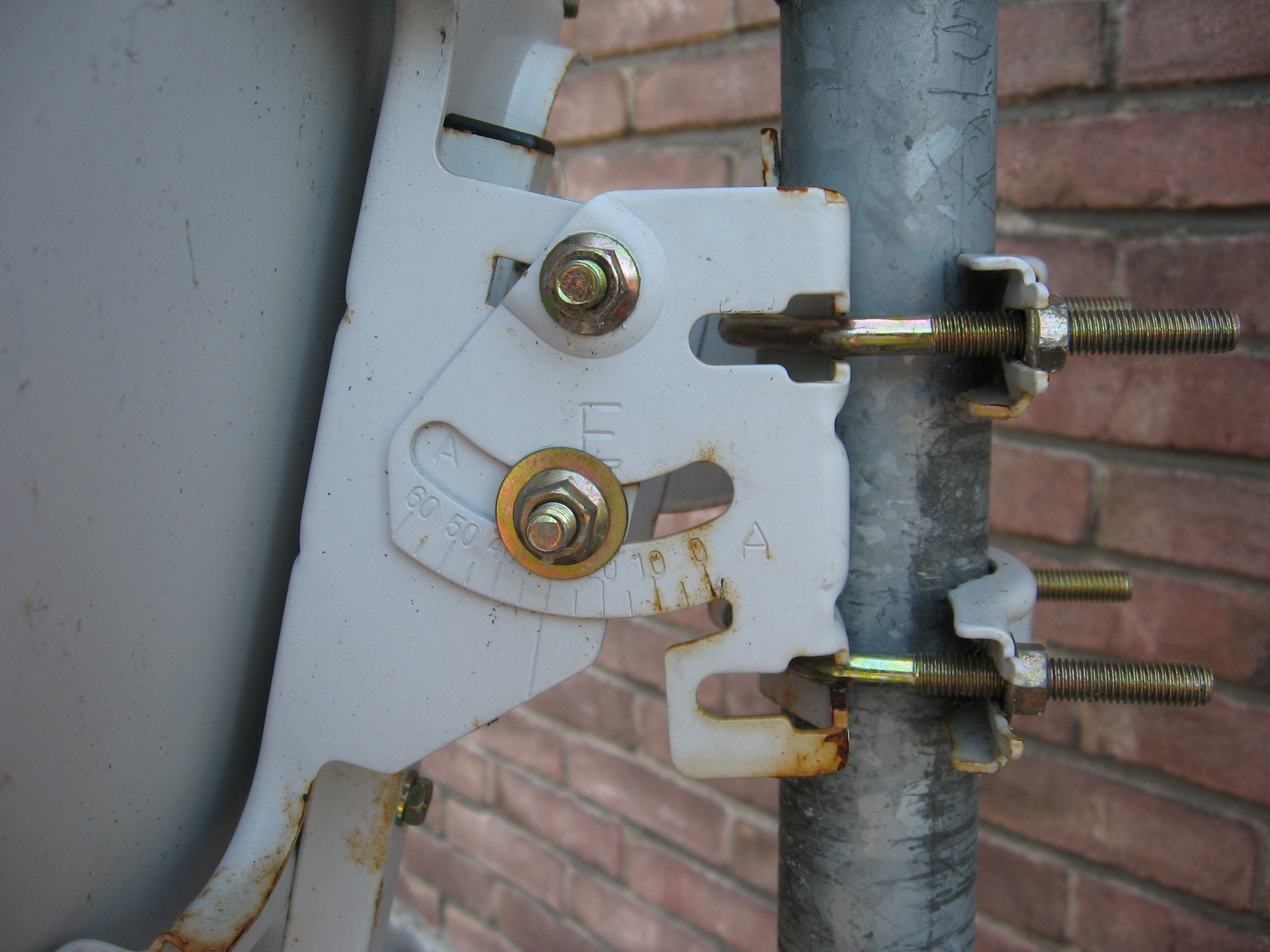

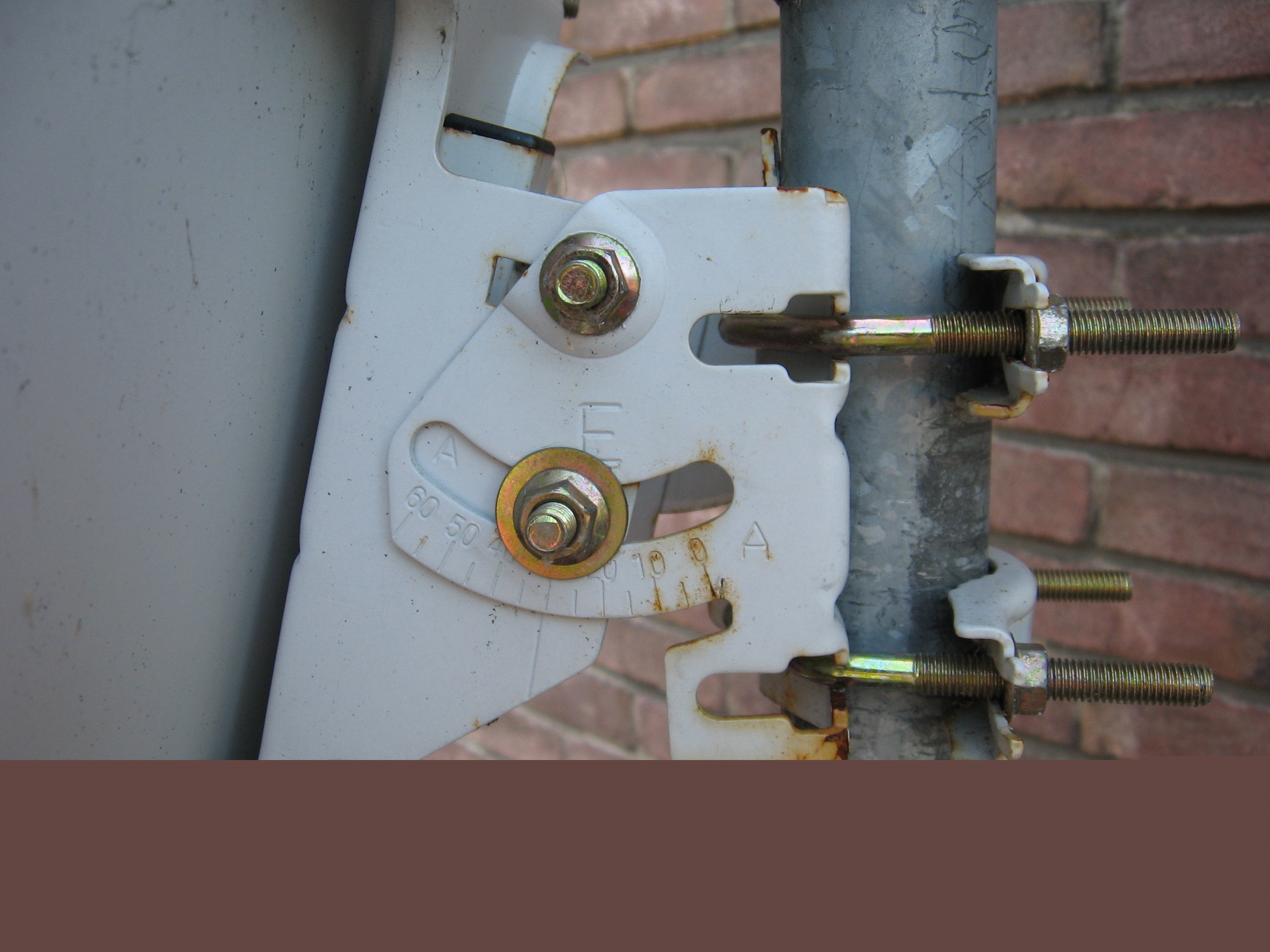

bij mij zit die ook ongeveer 1 a 2 graden gedraait maar probeer eens de houder eraf te halen en dan met de hand even zoeken zorg er wel voor dat je zelf het signaal niet tegehoud dus wat langs de schotel gaan staan. <img src="/forums/images/graemlins/xyxthumbs.gif" alt="" />
op hoeveel graden het je de schotel staan
op hoeveel graden het je de schotel staan zie foto
let niet op het roestige gedeelte na de vakatie moet er een WF komen <img src="/forums/images/graemlins/xyxthumbs.gif" alt="" />
Je Astra 2 LNB hoort wel hoger te staan dan je Astra 1 LNB, of zit dit bij Eliptische schotels anders???

dit lijkt omdat ik de foto van schuin heb geknipt maar hij zit ongeveer een halve lnb erboven en HB eronder

Ik dacht dat de astra 2 lnb lager moet staan tov de ander 2 lnb's.
Nu ik die foto's zie lijkt het andersom.
Wat is nu goed ?

de linkse is de astra2 en de rechtse HB dus astra 2 zit lager in de clarkbelt en moet hoger op de schotel.
