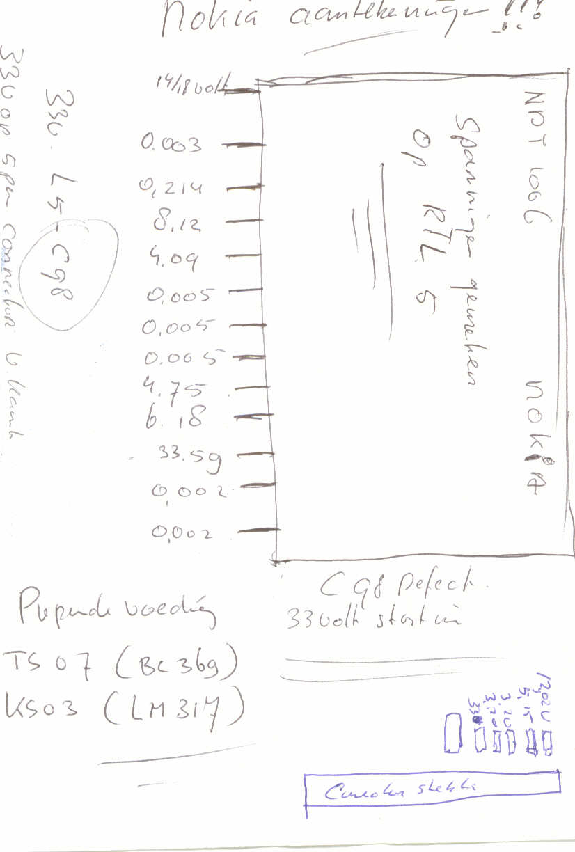

zoals ik al eerder aangaf meet ook de tuner spannigen eens
bijgevoed kladje met de spannigen gemeten op rtl5 goed opletten of de spannigen stabiel zijn en of de afwijkingen niet te groot zijn

Ben eens aan het meten geslagen.
Op RTL5! uitslag zie bijlage!
Vreemd is de spanningen voor de LNB die aan de hoge kant zijn!
ook pen 7 schommelt erg!
Verder dacht ik aardig bij de weg.

lnb spanning is inderdaad wat aan de hoge kant
maar je probleem zit in de spanning op pen 7 deze is veel te hoog
mag eigelijk bijna niets op staan ongv 0,005 en moet stabiel zijn
dus dat is waarschijnlijk de boos doener
zit waarschijnlik in de voeding
je kan hier op sat4all bij handleidingen(werk van cobes) de schema s
vinden van de nokia die je nodig hebt om in de voeding te vinden wat er mis mee is succes
