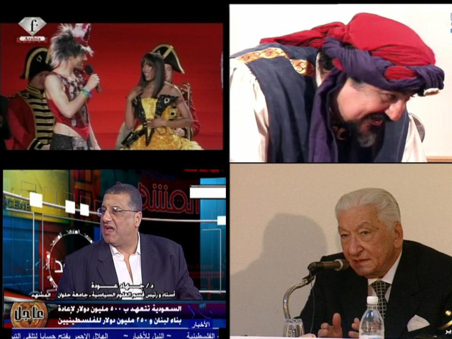

ik meet hier nog een signaal van gemiddelt 40% en 51% op de H transponders dan moet het in het zuiden toch zeker ook lukken, mijn lokatie oost nederland (achterhoek)ik werk met een deltarschotel 120 cm met invacom lnb 0.3 en de ontvanger is een AD3000ip van echostar, heb een paar fotootjes van de
freq 11843 h gemaakt (bijlage)
