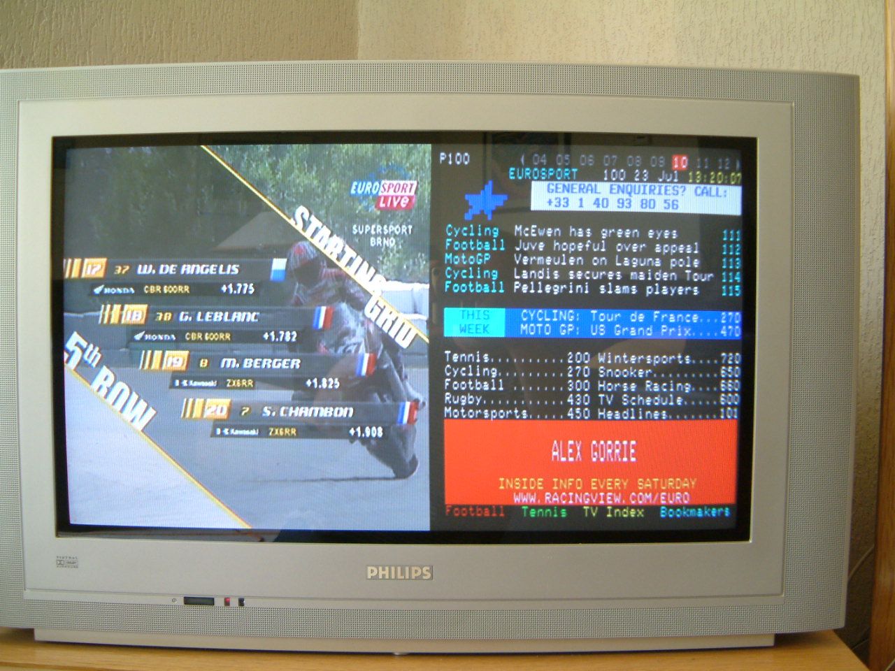

Indien ik het beeld op splitscreen instel (link TV, rechts Teletekst)
dan zie ik het beeld zowel links als rechts trekken. Alsof er iemand
met een magneet bezig is.
De rechterlijn van de teletekst is dan ook een golf beweging.
Links zie je dit moeilijk omdat hier het tv beeld staat en beweegt.

Dit is nog een type uit de echte JVC fabriek, helaas denk ik ook dat je tv niet stuk is.... Regel contrast/helderheid naar beneden, en je zult zien dat het trek effect verminderd

Elk merk, en ook philips heeft er last van. de een meer als de andere. dit hangt o.a. af van de grootte van de beeldbuis, vlak/bol, hoeveel heid "licht" , bewegingen in het beeld , ed

Ikzelf heb ook een JVC Breedbeeld crt. Ik weet het type zo niet meer, maar die van mij heeft ook last van trekkend beeld. Vooral wanneer er veel contrast verschil in het beeld zit, of wanneer er wit in zit, dan trekt het beeld nogal. Dit is vooral goed te zien in de 4/3 stand, de zwarte balken links en rechts lopen dan absoluut niet mooi verticaal naar beneden.
Ikzelf ga ervan uit dit blijkbaar hoort bij dit type. Wel heb ik in het service menu alles zo goed mogelijk gefinetuned, de standaard instellingen waren helemaal waardeloos (zo strok bij mij ook eerst het beeld rechtsboven naar binnen toe, dat heb ik er gelukkig uit gekregen).

je was me net voor met je foto 28pw6005/6006 ?
