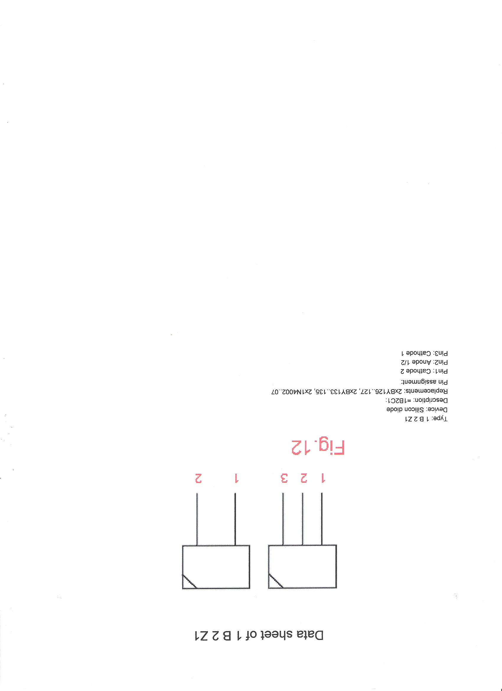

ik zou een 1N4003 of 4004 hiervoor inzetten
Hoe moet ik die diode op de print solderen, aangezien de 1B2z1 ongeveer 4 aansluitingen heeft, en ik kan ook nergens een datasheet van de 1B2z1 vinden.
In ieder geval bedankt Steve!
