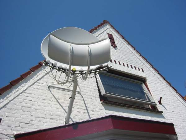

Beste mede satkijkers, eindelijk hangt die van mij ook en wel de T90. En ik best een beetje blai blai blai hoor want je moet weten "wat mijn ogen zien maken mijn handen meestal kapot..."
Na uren erker-dakje zitten en kramp in de kuiten van het trapstaan is het me dan toch gelukt! Hoi!
Ik heb nu op al mijn 10 lnb's beeld.
Ik heb veel gehad aan dit message board en de kennis van medestrijder "Henksat".
Nog wel moet ik de hele bups nog beter afregelen want de navolgende resultaten zijn nog niet direkt goed te noemen..
1. Astra 2 28.2 O BBC2 England snr 69 agc 62 ber 20
2. Astra 3A 23,5 O SAT 1 snr 59 agc 52 ber veel
3. Astra 1 19,2 O BVN snr 65 agc 58 ber veel
4. W2 16.0 O RTK1SAT snr 67 agc 100ber 0
5. HB 13.0 O MULTIVISION snr 68 agc 52 ber veel
6. W1 10.0 O AJARATV snr 72 agc 100ber 0
7. Sirius 5.0 O TET snr 71 agc 52 ber veel
8. Thor 0.8 W CCTV9 snr 81 agc 54 ber 0
9. Amos 4.0 W TVKIEV snr 60 agc 46 ber veel
10. AB1 12.5 W BABELTV snr 62 agc 50 ber veel
Mocht iemand direkt na lezen van bovenstaand ontvangstrapport zeggen van "dan moet je even dit en dat"graag even reageren scheelt me weer kramp en dak zitten, hi.
Ik gebruikte een 1/10 diseqc switch en gebruikte daarmee Mode 2 om hem aan te sluiten op mijn Dreambox 7000s.

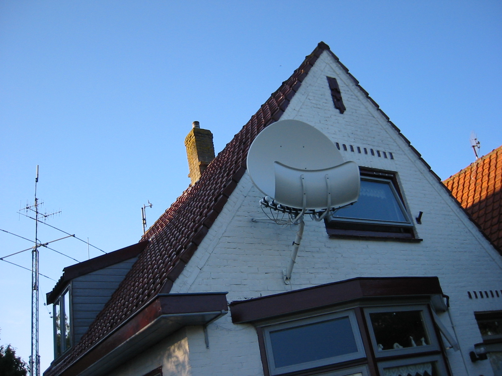

Ik heb 2 kleine fotootjes meegezonden in de bijlage.
Voor de mensen die eventueel vragen hebben zou ik zeggen reageer, ik ben juist (op de finetuning na dan..) ervaringsdeskundige geworden met de T90.
Die kennis is nog tamelijk vers en vraag maar raak voordat alles weer uit de grijze massa verdwenen is.

De west-kant is goed, de oost-kant is slecht. Volgens mij is je skew niet goed ingesteld. Succes van een andere specialist.
Vu+ Solo2 met OpenPli via WaveFrontier T90 met bereik 5E t/m 53E
Ik vind 'm wat 'recht' staan.
Probeer eens net als een auto-stuur ietswat links of rechtom.
Zit het gaatje op de sneeuwschuif onderaan?
Maar het ziet er wel mooi uit <img src="/forums/images/graemlins/xyxthumbs.gif" alt="" />

Hoi Greate Pier, hij staat er mooi bij.
Net wat Holles zegt, zeker Oost moet beter kunnen, al kan west ook nog wel wat hebben. Je bent nu voor 90% klaar, maar er moet nog wel wat getuned worden.
Wat Holles en WPW zeggen, dat ie wat te recht staat, ik denk dat dat wel meevalt.
Ik zie dat Sirius bijna in het midden dan de rail zit, dus dan moet ie nagenoeg recht staan. Maar je kunt een beetje spelen met de skew om er meer uit te halen.
Probeer daarna ook wat met de hoek, de elevatie, te spelen. Stukje achterover of voorover en dan spelen.
Als laatste kun je met de LNB houder iets proberen te tunen, en als laatste met de LNB in de houder iets linksom/rechtsom draaien.
Zo kom je vanzelf aan betere resultaten, want er moet veel meer in zitten.

Mijn snr meetwaarden voor jouw satellieten/zenders:
astra-2 89%
astra-1 86%
hotbird 87%
sirius 79%
thor 80%
amos-2 65% (heb ik nu niet meer omdat ik meer naar de oostkant gegaan ben)
Je zal dus of de skew of de elevatie niet helemaal goed hebben staan.

Holles, dank voor je berekeningen en advies!
Ook Henksat en WPW dank voor de hints en aanmoedigingen.
Dit is nu hulp waar ik wat aan heb. <img src="/forums/images/graemlins/xyxthumbs.gif" alt="" />
We gaan door tot het gaatje, over gaatje gesproken, het gaatje van de "sneeuwschuiver" zat inderdaad op de goede plaats" dit had ik reeds geleerd uit jullie vorige adviezen aan T90 installateurs.
