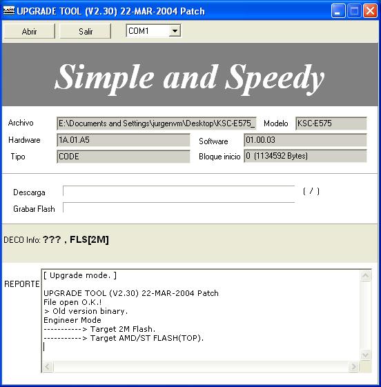

maar reciever wil die soft niet schrijven omdat het een binfile is
heb al geprobeerd met kup230 en 300 maar blijft gewoon geblokt staan
normaal mijn stappen zijn perfect
1)bestand laden
2)engineer mode zetten
3)reciever volledig uit,niet standby maar met knop achteraan
dan terug reciever stroom geven maar dan blijft hij gewoon op L1.02 hangen
het is enkel maar als ik het programma sluit dat hij wil doorstarten
heb ook al geprobeerd van het in standby te doen,is juist hetzelfde
die kabel die ik gebruik vind ik geen gegevens op
dat is zo 1 die ze bij een xcamprogger bij verkopen
het enige wat ik zie is dit

maar zoals die kme.exe heb ik daarmee perfect kunnen proggen
