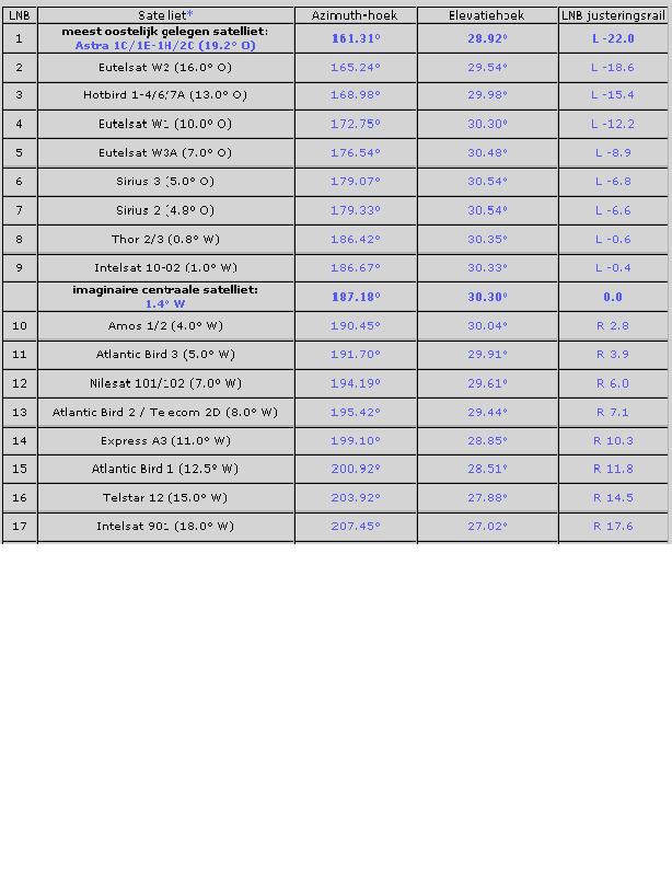

"Positie die ik wil halen zonder extensie : 22.0 west - 19.2 oost
Is deze config mogelijk ?
Zo ja dan heb ik de rest van de zomer wat te hobby'n"
Volgens de gegevens van mijn locatie zou je dit binnen het bereik van de standaard rail moeten kunnen halen ja, je houdt aan beiden zijden ongeveer een 4 graden over.
Zie foto
(zie net dat er een stukje afgevallen is bij het knippen, maar het mag duidelijk zijn dat het gaat passen allemaal).
