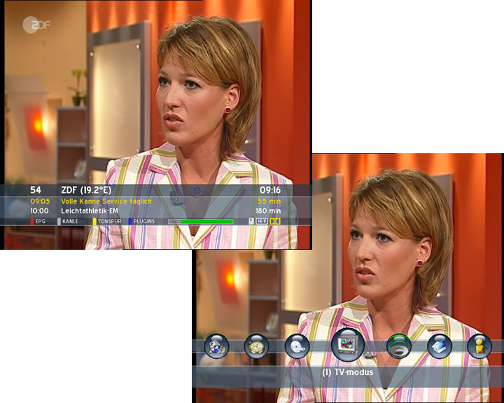

holles Geplaatst: 7 augustus 2006 Geplaatst: 7 augustus 2006 Kun je een schermprintje van DJ's perfect als bijlage erbij doen? Vu+ Solo2 met OpenPli via WaveFrontier T90 met bereik 5E t/m 53E
pippen2 Geplaatst: 7 augustus 2006 Geplaatst: 7 augustus 2006 Ik heb ook de MediaPli skin geprobeerd, daar baseer ik op dat ik DJs Perfect toch fijner vind. Vooral de correcte weergave op breedbeeldtv's vind ik heel belangrijk. Zie de bijlage hoe de DJs Perfect eruit ziet.

mirakels Geplaatst: 7 augustus 2006 Geplaatst: 7 augustus 2006 Citaat: Ik vind de skin "DJs Perfect" nog altijd de beste (niet standaard aanwezig, zet ik er altijd handmatig in). Mooi slechts 1 balk onder in beeld tijdens het zappen, mooie lettertype, mooi menu én die is in breedbeeldformaat, dus geen uitgerekte letters op breedbeeld tv's. Dat vind ik erg belangrijk. Hopelijk komt er voor de nieuwe skin ook zo'n versie, want tot die tijd ga ik hem helaas niet gebruiken. Ik weet niet wat er dan aan de mediapli moet veranderen, maar ik kijk nu op een breedbeeld tv naar de mediaskin, en de letters zijn prima. Niets is uitgerekt of zo. Het zal misschien ook wel af kunnen hangen van je breedbeeld zoom settings. Of je nu filmformaat, breedbeeld, autozoom etc op je tv hebt ingesteld. DM7000, noname 58 cm bord met SM3D12 rotor, 46GB 2.5in hitachi hdd
pippen2 Geplaatst: 7 augustus 2006 Geplaatst: 7 augustus 2006 Toch maar even goed kijken, want de letters zijn weldegelijk uitgerekt in de breedte. Zet je breedbeeld tv eerst eens op 4:3 en vervolgens op 16:9. Zie het verschil <img src="/forums/images/graemlins/smile.gif" alt="" />. Bij DJs Perfect zijn de letters in 4:3 mode wat ingedrukt, maar heeft als resultaat dat het in 16:9 juist normaal er uit ziet.

mirakels Geplaatst: 7 augustus 2006 Geplaatst: 7 augustus 2006 Citaat: Toch maar even goed kijken, want de letters zijn weldegelijk uitgerekt in de breedte. Zet je breedbeeld tv eerst eens op 4:3 en vervolgens op 16:9. Zie het verschil <img src="/forums/images/graemlins/smile.gif" alt="" />. Bij DJs Perfect zijn de letters in 4:3 mode wat ingedrukt, maar heeft als resultaat dat het in 16:9 juist normaal er uit ziet. Ik vind het verschil amper op te merken. MAar goed. Het enige dat dat kan veroorzaken is keuze van het font. In DJS wordt bluehigh.ttf gerbuikt en mediapli gebruikt arialalt.ttf. Je zou dat heel simpel kunnen testen door in mediapli.esml (in /share/tuxbox/config/enigma/skins) te editten en <font file="arialalt.ttf" name="def" /> vervangen door <font file="bluehigh.ttf" name="def" /> Dit kan makkelijk genoeg als je in multiboot werkt. Zoniet, dan moet je de mediapli.esml en mediapli.info even kopieren naar /var/tuxbox/config/enigma/skins en renamen en in mediapli.info ook even de esml naam wijgigen en de name een beetje wijzigen. DM7000, noname 58 cm bord met SM3D12 rotor, 46GB 2.5in hitachi hdd
