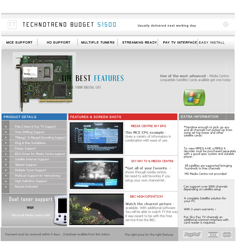

Citaat:
Mpeg 4, klopt dit wel???
Klopt jouw link wel??? <img src="/forums/images/graemlins/grin.gif" alt="" />
Citaat:
Citaat:
Zo te zien niet nee.
Ik heb de info even als bijlage bijgevoegd.

als je goed op de website kijkt staat er het volgende rechts:
To view mpeg4HD and mpeg 4 a separate decoder must be purchased
er staat nog meer
Citaat:
De s1500 kan geen dvb-s2 aan. Wel mpeg4 software decoding
De S2-3200 kan wel dvb-s2 en mpeg4 (software)
DVB-S2 is toch Mpeg4 of heb ik het nou helemaal mis?

DVB-S(2) is de modulatie, Mpeg 2/4 is een compressietechniek.
BBC HD zendt bijvoorbeeld uit in DVB-S en Mpeg4, je zou ook uit kunnen zenden in DVB-S2 met Mpeg2 als compressietechniek.
Het 1 staat dus geheel los van het ander bovendien kunnen alle DVB-S PCI kaarten in softmode zowel Mpeg2 als 4 decoderen (of, meer correct, dit de HTPC laten doen).
In de toekomst zullen steeds meer zenders in DVB-S2 uitzenden dus is het wel verstandig als je nu een nieuwe kaart aanschaft voor een DVB-S2 type te kiezen.
