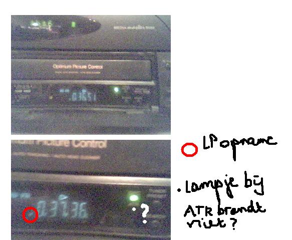

Hallo allemaal
Ik heb eens een afbeelding van mijn videorecorder gemaakt, zie foto in de bijlage.
Is er misschien iemand die ook een sony videorecorder heeft die weet waarvoor "ATR" staat? daar brandt bij het afspelen of opnemen een groen lampje, bij mij brandt dit niet.
Er brand wel een lampje bij OPC (Optimum Picture Control)
Misschien is er dan toch een voedingsprobleem of zo?
Alvast bedankt voor de hulp <img src="/forums/images/graemlins/xyxthumbs.gif" alt="" />
<img src="/forums/images/graemlins/wink.gif" alt="" /> Timm1983

Dit is voor 70 procent de voeding, er zitten een stuk of 6 elco`s in de voeding onder een metalenblik, gewoon preventief vervangen.
De waardes zijn volgens mij 100uf 47uf uit het hoofd.
Staat in Euras welke posities. (heb hier geen toegang meer toe).

Ik weet het niet zeker, maar als ATR nu eens voor Automatic TRacking (Control) zou staan? Zou mooi passen bij mijn theorietje als dat nu niet meer brandt.
Nogmaals, is maar een ideetje, weet het niet zeker. <img src="/forums/images/graemlins/xyxthumbs.gif" alt="" />

Zoals ik dat Hier al zei.
ATR staat inderdaad voor "Auto tracking", zodra je handmatig je tracking gaat bedienen gaat dit uit.
Als recorder met picture search een raar brommend geluid gaat maken zijn dit voor 99% rotte elco's.
Ho wacht even, bij deze recorder zit de voeding rechts op de print en er zit geen metalen blik over, in dit geval is vaak het heel wat anders.
Recht voor op de print zit een Zekering in de vorm van een weerstand (lichtbruin) deze staat rechtop, kijk of deze een donkerbruine verkleuring heeft, indien nodig gewoon vervangen waarde is standaard 1 A, vervangen door 1.25A.
Of even doorverbinden en kijken of het probleem weg is, positie op print is PR512
