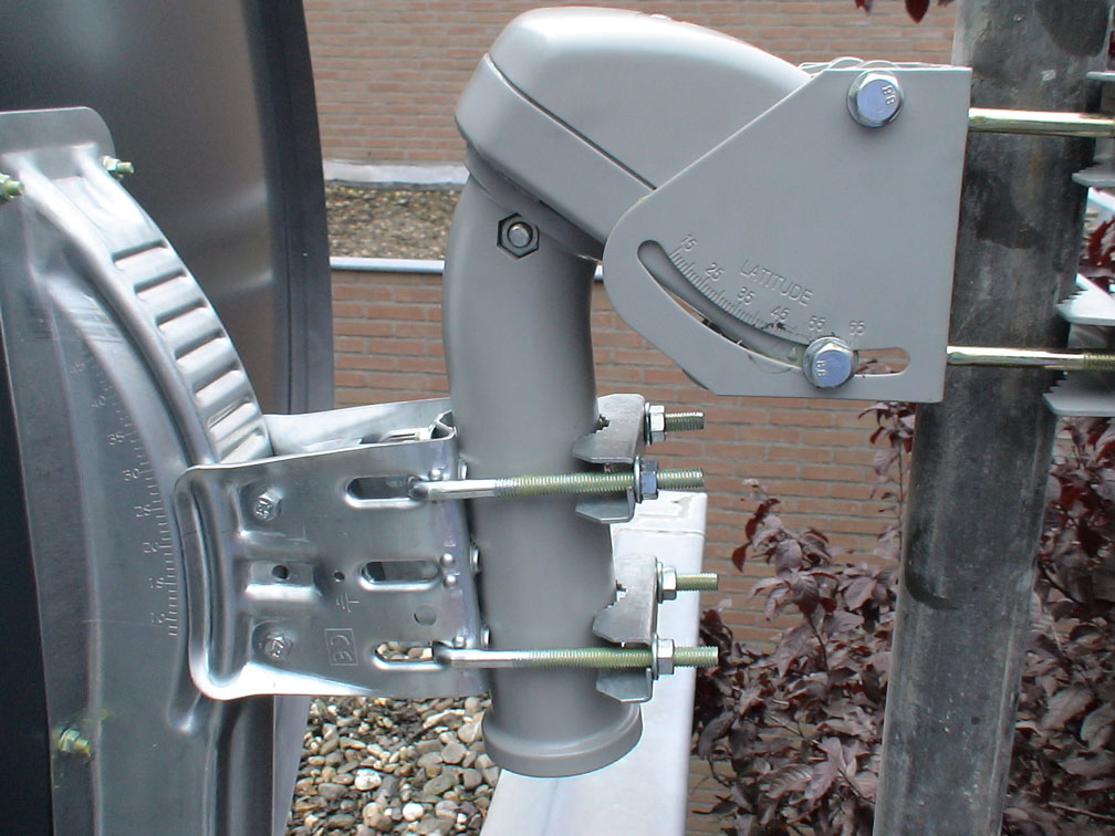

Nog bedankt voor je informatie. Ik denk dat ze de lattitude en de Elevatie op de motor verwisseld hebben. Als ik het instel volgens de schalen op de motor dan wijst mijn schotel naar de grond. Ik ben vanmiddag bezig geweest om hem uit te richten en dat ging redelijk goed. Ik heb wel een foto van de motor gemaakt, waarop is te zien dat met de instellingen volgens de aanwijzingen, de bevestiging van de schotel naar de mast toe neigt.
ziet er goed uit die van mij staat op 53% in friesland nu uit richten op de sirius 5% E dan vast zetten op de paal. ben je weer wat verder
