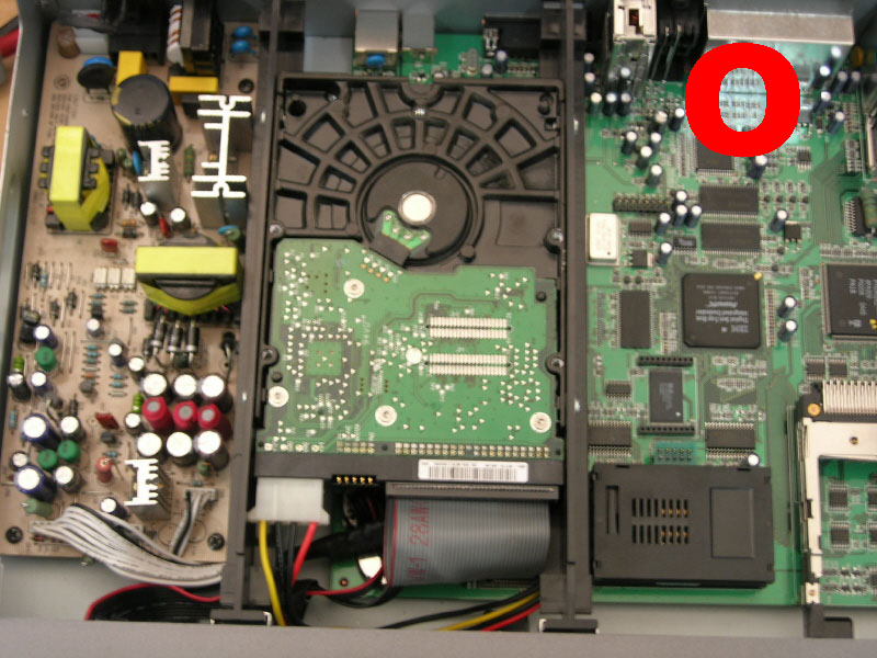

Mijn ontvanger wordt zeer warm ook in standby. Alleen wanneer ik er de bovenste kap afdoe, of de harde schijf buiten de ontvanger plaats kan ik opnemen zonder pixelproblemen. Harde schijf is een Samsung 160 GB 5200 tr/min. Wordt bij jullie die ontvanger ook zo warm? Gans de behuizing voelt warm aan.

FYI ik heb een Seagate CE 200G in de relook, en die wordt nauwelijks warm.
Wel kreeg ik de tip de HDD eigenlijk omgekeerd te plaatsen, zie ploatje in de bijlage.
Misschien is dat bij jou niet gebeurd, en daarbij kan het zijn dat je fan niet aanstaat, die kan je bij de HDD settingen aan/uitzetten

HDD zit god gemonteerden de fan werkt. Ook contact gehad met de relook technische dienst. Zij melden ook de HDD omgekeerd monteren en timeshift afzetten. Heb ik dus allemaal gedaan. Als test eens een temperatuur sensor op de HDD geplakt, casing dicht, met volgende resultaten.
Ontvanger uit 30°C
Ontvanger aan
Na 20 min 37°C en opnames OK
Na 1,5 uur 48°C opnames met pixelfouten
Zet de ontvanger af met afstandbediening 12 uur later nog altijd 45°C (display blijft helder)
Ontvanger terug aan en na een uur 49°C
Ontvanger OFF met toets op voorkant ontvanger 2 sec drukken, na 6 uur 36°C (display minder helder)
Met de casing open blijft de temperatuur rond de 38°C en geen recording problemen

Ik heb me een seagate Barracuda 7200.10 200GB gekocht en deze wordt veel minder warm. Tot nu toe gaan alle opnamen goed, zonder pixelfouten. Ook hoor je hem niet draaien. De koeler onder de schijf maakt veel meer lawaai.

Ik heb die HDD op zijn kop (print naar boven en timeshift gewoon aan.
Hij werd warm(er) omdat ie boven op de surround set stond maar niet zo heet dat je er een ei op kan bakken.
Heb 'm nu losgekoppeld van de Surround en dat scheelt een stuk.
