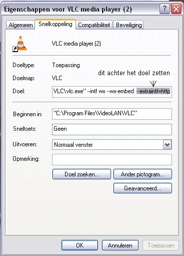

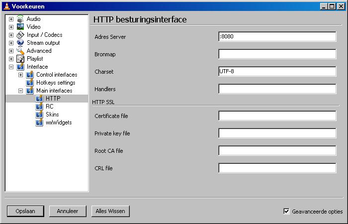

Gast Geplaatst: 29 augustus 2006 Geplaatst: 29 augustus 2006 Heb je achter de snelkoppeling van vlc --extraintf=http gezet? rechter muisknop snelkoppeling vlc, dan eigenschappen. Voor de rest zie bijlage. Dan moet het werken
kapoentje Geplaatst: 29 augustus 2006 Geplaatst: 29 augustus 2006 Er zit een bug in 0.8.5 het port adress 8080 verandert iederekeer als je instellingen wijzigt en opslaat. Je moet hier 8080 invullen, opslaan ,afsluiten en vlc weer opstarten, dan staat er 8081. Maar de port staat dan nog op 8080. Blijven checken als je instellingen veranderd.
Gast Geplaatst: 29 augustus 2006 Geplaatst: 29 augustus 2006 YES YEs Yes het is gelukt!! Thanks man....
