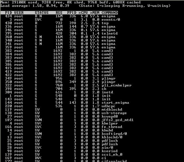

robbieuutgrunn Geplaatst: 27 augustus 2006 Geplaatst: 27 augustus 2006 Ik ondervindt een probleem op m' n db 7000 bakkie met Flubber. Gisteren begonnen zich ineens vage problemen voor te doen. Een daarvan is dat de bak ontzettend!! traag was. Ik heb in de processenlijst gekeken en zie dat Enigma nogal wat Memory in gebruik heeft. De vraag is of dit normaal is of niet (lijkt me niet namelijk) En wat ik hier aan kan doen of dat iemand anders hetzelfde probleem heeft (gehad) In de bijlage een screenshot alvast bedankt greetz... <img src="/forums/images/graemlins/xyxthumbs.gif" alt="" /> As'n joe niks te daun hebn, dou dat den nait bie ons. 500 + 7000 + 7020 = a lot of fun
oudeis Geplaatst: 27 augustus 2006 Geplaatst: 27 augustus 2006 Op mijn systeem gebruikt enigma 40%, maar dat is met 16 MB swap, en de epg op usb. Ik weet dat een tijdje geleden, toen teletekst caching werd ingevoerd, het geheugengebruik zonder swapfile opliep naar 55-58 procent. Op dat punt werd de box dan ook instabiel. Swap aanzetten of teletekst caching uitzetten waren toen de enige remedies. - Ruud PS: zoals enigma er nu bij mij voorstaat: Mem: 29164K used, 864K free, 0K shrd, 3372K buff, 7844K cached Load average: 1.42, 1.39, 1.16 (State: S=sleeping R=running, W=waiting) PID USER STATUS RSS PPID %CPU %MEM COMMAND 1534 root R N 12M 339 6.2 41.8 enigma
robbieuutgrunn Geplaatst: 28 augustus 2006 Auteur Geplaatst: 28 augustus 2006 oudeis, Bedankt voor je antwoord, ik heb de teletext caching uitgezet. Eens kijken of dit beter gaat. Wat ik echter niet begrijp is het aantal processen van Enigma die openstaan. Kijk ik naar het aantal Geheugen wat deze in beslag neem dan komt ik op 7 processen en totaal 403 % geheugen?????? Die begrijpt ik dus ff niet <img src="/forums/images/graemlins/wink.gif" alt="" /> greetz... As'n joe niks te daun hebn, dou dat den nait bie ons. 500 + 7000 + 7020 = a lot of fun
Gast Geplaatst: 28 augustus 2006 Geplaatst: 28 augustus 2006 Citaat: Kijk ik naar het aantal Geheugen wat deze in beslag neem dan komt ik op 7 processen en totaal 403 % geheugen?????? Die begrijpt ik dus ff niet <img src="/forums/images/graemlins/wink.gif" alt="" /> Nee, zo erg is het niet. Het zijn pthreads, geen processen. En omdat pthreads hun geheugenruimte delen, geeft top vooor elke thread het totale geheugengebruik aan. En 16MB is normaal voor enigma.
robbieuutgrunn Geplaatst: 28 augustus 2006 Auteur Geplaatst: 28 augustus 2006 pieterg, Helemaal duidelijk, bedankt voor je antwoord. We gaan i.i.g kijken of we er zo uitkomen. Vreemde is wel dat ik met flubber v. 1 geen problemen hiermee had en met Sequel ineens wel.... greetz... As'n joe niks te daun hebn, dou dat den nait bie ons. 500 + 7000 + 7020 = a lot of fun
