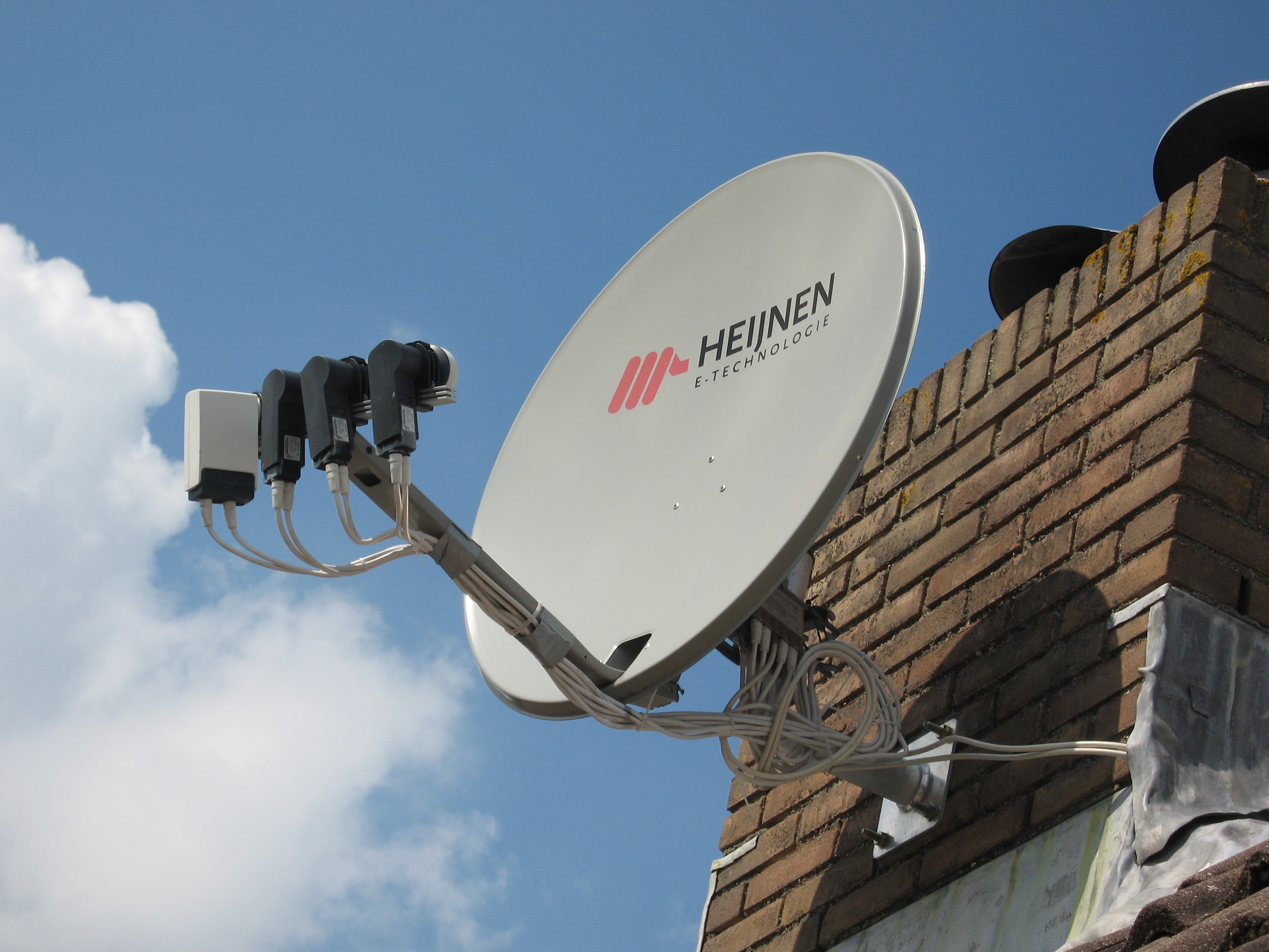

Gast Geplaatst: 1 september 2006 Geplaatst: 1 september 2006 Hoi Patrick, Ik heb op mijn Triax van 78 cm ook 4 sats; t.w. Sirius 2/3, Hotbird, Astra1 en Astra2/Eurobird. Dit alles met behulp van een Triax Multifeed hoouder van nog geen 15 euro. Zie de bijlage voor een foto. Grt, Jack34

cookie monster Geplaatst: 1 september 2006 Geplaatst: 1 september 2006 Bij lyngsat , klik gewoon op de naam van het station , en in de meeste gevallen , zit je dan op website van dat station <img src="/forums/images/graemlins/smile.gif" alt="" /> In geval van enkel Astra 1 & 2 , simpel , draai de antenne naar 23,5°oost (links) , en zet dan beide LNB's op de multihouder juist , en klaar is kees <img src="/forums/images/graemlins/smile.gif" alt="" /> http://web.onetel.net.uk/~uncletony/images/clarkbelt.jpg Hier niet echt nodig , maar wel handig met 4 LNB's: C o o kie M o nster C U L'8'R WEIRDOGAToRS I was born once , as an invasion of the bodysnatchers , but the doctor did get a brain-attack !! my name: breedbandwurger 1967 casa CM: FTA DVB-S & FTA DVB-S2
Golfdiesel Geplaatst: 1 september 2006 Geplaatst: 1 september 2006 Ik heb hier ook net een deel van m'n spullen binnen gekregen. Ik heb een Triax 78cm schotel met de multifeed houder voor 4 lnb's. Deze heb ik gekozen omdat de de flexifeed voor 2 lnb's een beetje krap is (heb ik gehoord) en het prijsverschil is niet zo hoog. Ik ga dus ook als ik alles binnen heb het volgens bovenstaande foto proberen. Dus 23,5 graden en dan de LNB voor Astra 1 zo dicht mogelijk naar de houder en de LNB voor Astra 2 ietsjes hoger (het aluprofiel kan je iets kantelen in de multifeed houder) en iets verder... Dan eerst proberen om Astra 1 te ontvangen en vervolgens de LNB voor Astra 2 wat heen en weer schuiven... Even een rustige zaterdag voor uittrekken <img src="/forums/images/graemlins/smile.gif" alt="" /> (of er moet iemand in de omgeving van Lochem wonen die er veel ervaring mee heeft) Xtrend ET9500 - OpenPLi powered
