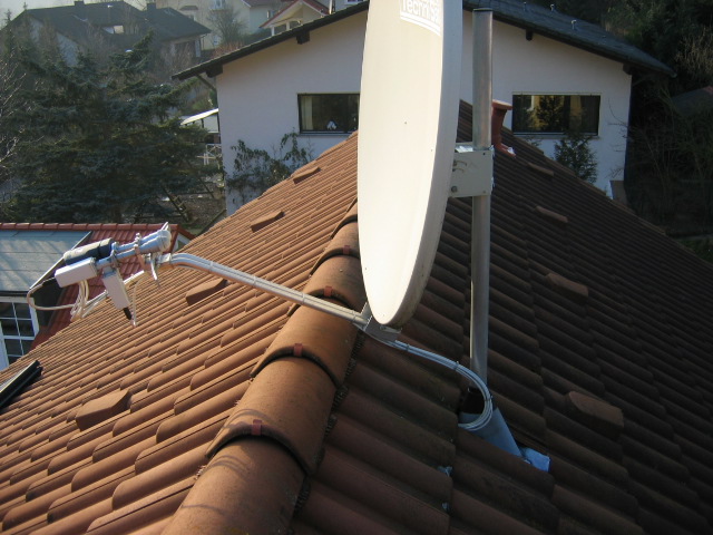

Mocht je toestemming hebben dan is dit een mooie oplossing:
Plastic Dakpan & Mast door het dak heen

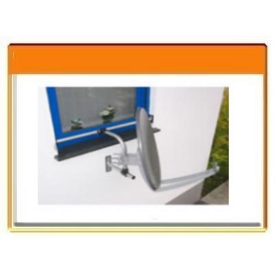

En heeft iemand ervaring met zo'n beugel?zie foto(moet je zeker een schuif raam voor hebben?) Ik wil indien mogelijk het dak toch vermijden. En heb eigenlijk geen zin om nog eens zo'n 40,- Euries voor een poot of een beugel uit te geven. (maar ja als het moet dan moet het.)
