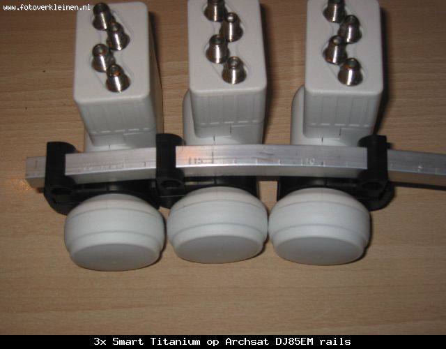

Ik heb net een Archsat DJ85EM gekocht, met vier Smart Titanium Quads erbij. Ik zou graag de 19.2, 23.5 en 28.2+28.5 erop zetten, maar na veel proberen lijkt het erop dat de minimale afstand tussen twee LNB's 5 graden is. Zie ook bijgevoegde foto.
Kun je misschien een beetje 'smokkelen' door de LNB's op b.v. 18.8, 23.8 en 28.8 te zetten, en zo toch nog de juiste sats binnen te krijgen? Of is er een andere oplossing?
Kortom, is er iemand die dit voor elkaar heeft, en hoe dan?

Dit is dan geen archsat maar ik heb nog een klein beetje ruimte tussen as3 en as2, je zou daar wat meer ruimte moeten hebben... haal as3 er eens af en schuif eens met as1 en as2 om te zien of deze wel goed staan.
gr, WPW. -=[Deze ruimte is opzettelijk leeg gelaten]=-
b.v. 18.8, 23.8 en 28.8 ??
Dan verlies je wel heel veel signaal !!
Beter zou zijn "dunnere" LNB's te nemen <img src="/forums/images/graemlins/smile.gif" alt="" />
bv: Alps Quad LNB

Dank! Het is millimeter werk, dus ik zal eens kijken of ik met een Alps op 23,5 de Titaniums op 28,5 en 19,2 kan hebben...

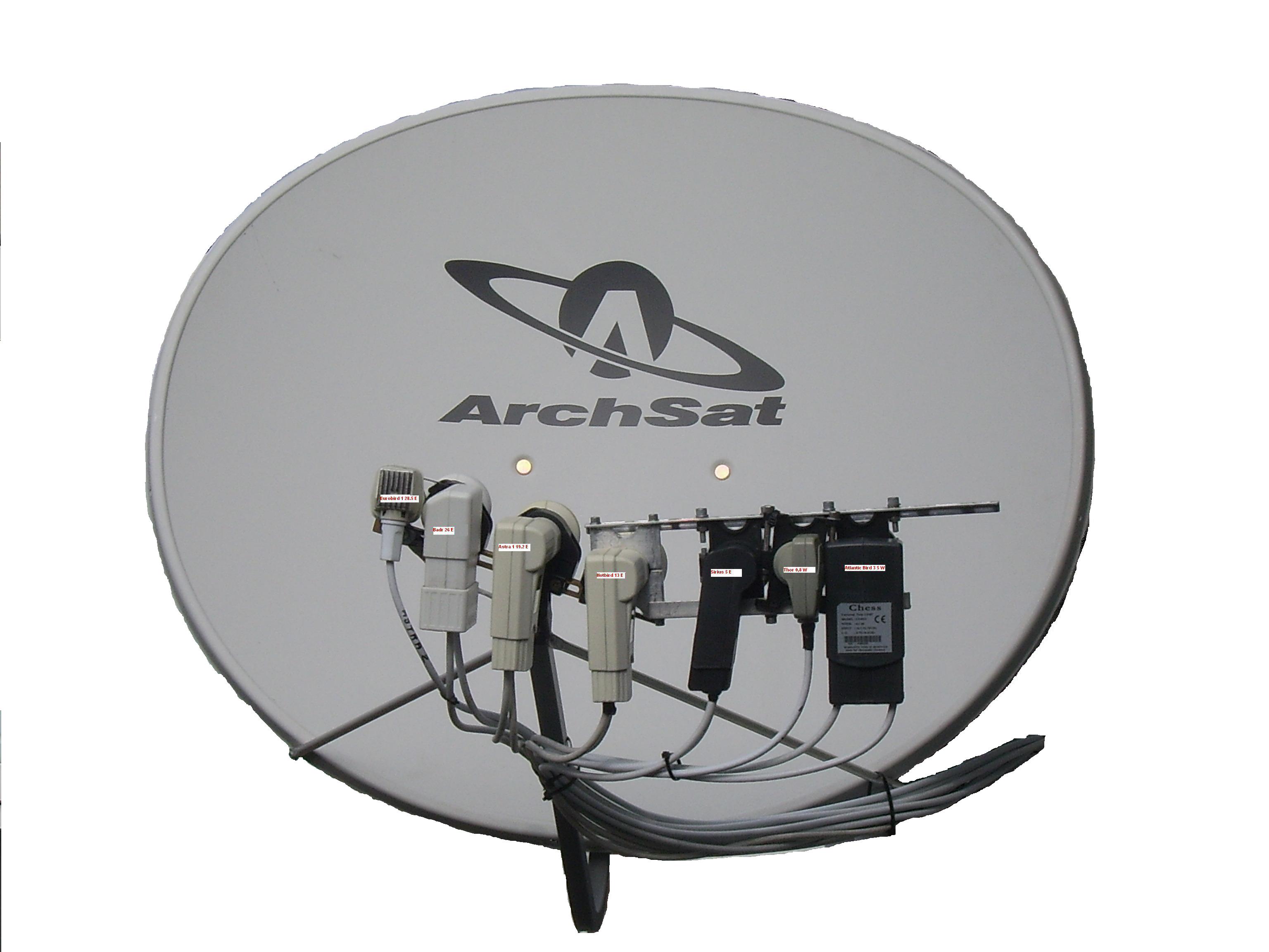

Ik heb een foto met meer lnb van Archsat 85 zie bijlage.
Groetjes Satbus.
Ziet er indrukwekkend uit Satbus. Is dit ook een opstelling met Astra 1 en 3 naast elkaar?
Had foto niet uitvergroot, stom stom. Het is Eurobird, Badr, Astra1

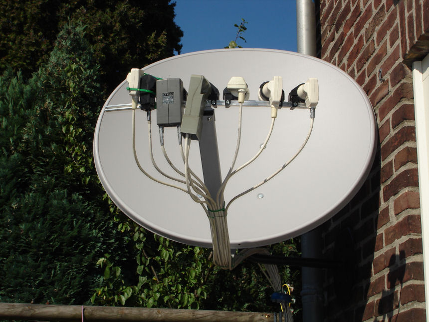

Jah zie bijlage , dit is dan wel een maximum maar die is utzelfde als die archsat's.
Van links naar rechts: Astra-2/Astra-3/Astra-1/Hotbird/W3-Sirius(schippere:P)/Thor/Atlantic Bird-2 en telecom 8w.
Kijk eens aan, een duidelijke foto. Thanks Happysat.
Astra2 en 3 zijn met tyraps aan elkaar "geplakt".
Welk merk LNB's zijn dit? en wat is de signaalsterkte ongeveer?
M7 Sat 801,7121,WF T90,(28.3,23.5,19.2,13) 4xAlps quad, 2x Maximum + 2x Venton 4/1 en veel Belden H125 kabel

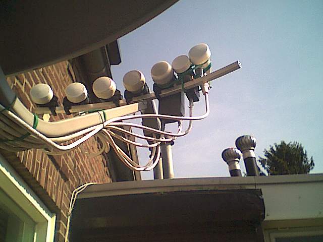

jah ik heb ze beide aan elkaar gesiameesd, de Astra-2 LNB word zelfs ondersteund/op hoogte gehouden door een bout met moer <img src="/forums/images/graemlins/crazy.gif" alt="" /> zie bijlage.
Het ziet niet echt professioneel uit maar het werkt wel.
Als ik de lnb's "normaal" op de rails vastzet (met org houders past astra3 niemeer erbij) dan werkt alles behalve astra-2, stel ik de skew bij werkt astra-2 en de rest is pleitos + de schotel zit tegen de muur vandaar deze constructie.
