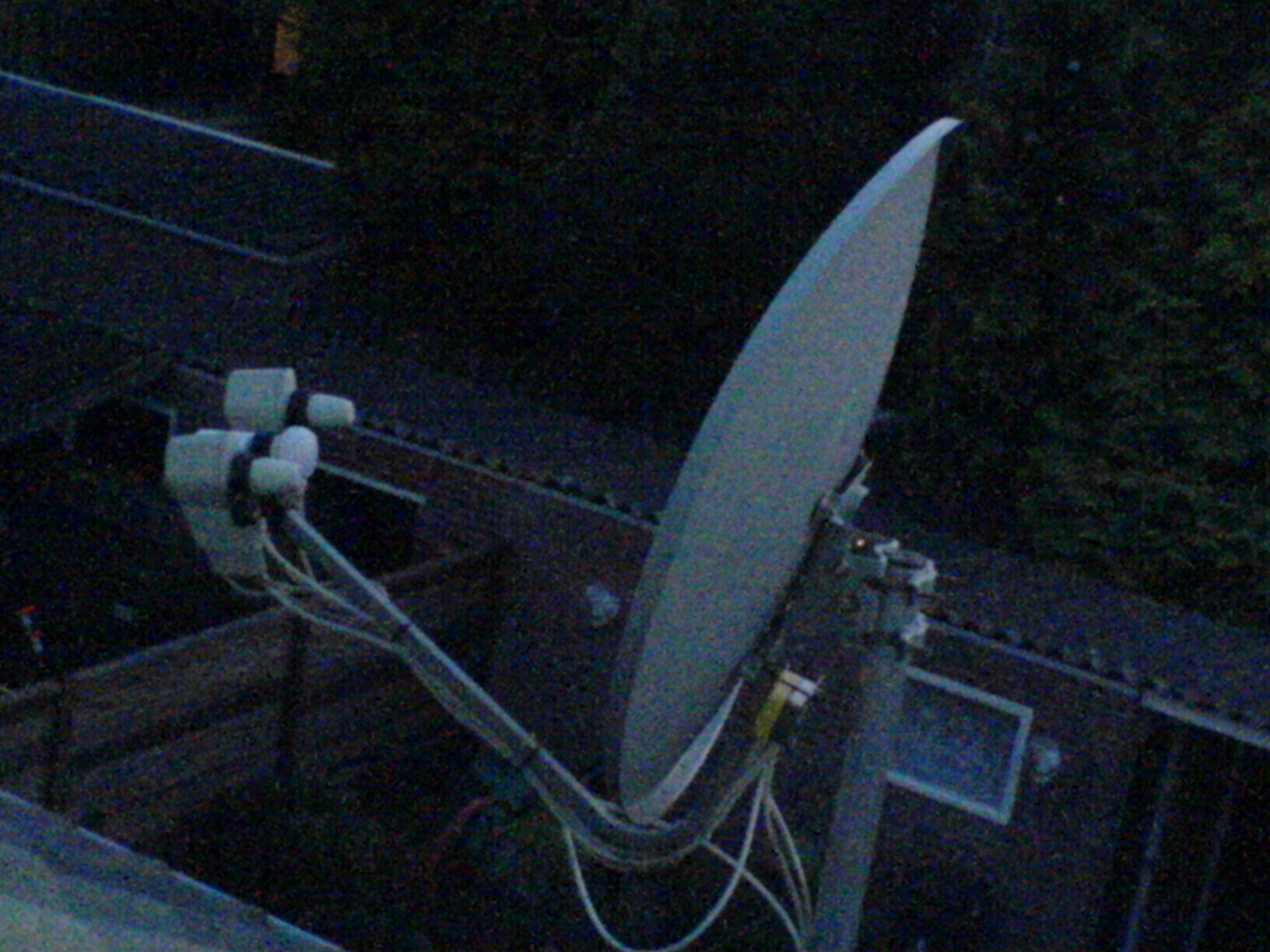

Zit ook aan een dergelijke configuratie te denken. Laat je de foto's nog een tijdje staan, ik ga in december waarschijnlijk aan de slag...
Ik heb ook een Archsat Dj85em,maar waarom hebben anderen zo'n brede arm eraanzitten met die metalen boog voor de Lnb's of heb ik dan een andere archsat schotel ?
Ik ben ook bezig om de astra 3 erbij te krijgen,want hotbird kijk ik toch nooit naar!! Helaas kan ik er bijna niet bij,dus eerst weer ladder lenen en dan weer een paar uur stellen,stellen en nog eens stellen!!
Het is weer al even terug dat ik mijn bijdrage heb geleverd aan deze draad, maar ik heb ondertussen een WaveFrontier T90. Geen probleem meer met de lnb's. Het is wel het "grote, ruige" werk natuurlijk zo'n T90.
Maar een Archsat DJ85EM is een leuke schotel voor multi-sat ontvangst als je geen uit de hand gelopen hobby hebt. En net als bij de Visiosat, Triax-multiblock kan het beste de puntige Alps-lnb worden gebruikt. Ze kunnen zo dichter bij elkaar. 3 a 4 graden sat-afstand is dan zeker mogelijk. Did is een een goede draad voor lezers die nog een multi-sat opstelling gaan aanschaffen.
