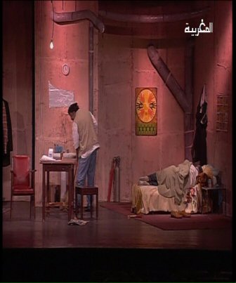

Gast Thijzel Geplaatst: 10 september 2006 Geplaatst: 10 september 2006 Citaat: Hallo wie heeft er met de dream beeld op 12.637 V 3/4 27500 De dream leest zender in maar zegt geen servixe gevonden. Is het iets met de pids? Krijg het niet gevonden. Hotbird 7A (13.0E) - 12673.00 V - DVB-S - QPSK - 27500 3/4 -NID: 4369 - TID: 1 - Txp: 98 - Beam: Europe Service Name AL MAGHRIBIA Frequency 12673 MHz Symbol Rate 27502 KSymbols/s Polarisation Vertical FEC 3/4 SNR 80% AGC 56% BER 0 Lock Yes Sync Yes Prima te ontvangen, zie bijlage..
Gast Geplaatst: 10 september 2006 Geplaatst: 10 september 2006 @stefke, Hiermee heb je ontvangst van Al Maghribia zonder in te hoeven scannen <img src="/forums/images/graemlins/smile.gif" alt="" /> Met vriendelijke groeten <img src="/forums/images/graemlins/wink.gif" alt="" /> sattaz
