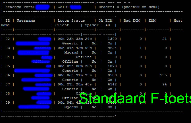

Wie kan mij vertellen wat de volgende termen betekenen en hun functie zijn in het Users profiel? Zie bijlage.
OK ECM
BAD ECM
EMM
SPIDER
AU (DEZE BEGRIJP IK WEL, AUTO UPDATE)
Kan ik als ik telnet een beter overzicht krijgen ven het users profiel, het staat namelijk allemaal zo door elkaar.

neem putty en zet je breedte op 150 dan zie je alles netjes onder elkaar <img src="/forums/images/graemlins/wink.gif" alt="" />
grofweg :
ok ecm = aantal sleutels opgevraagd
bad ecm = foutief sleutel verzoek gedaan
emm = aantal update pakketjes verwerkt
spider = instelling om de client als cardspider aan of uit te schakelen
beperk het aantal au gebruikers.. daarmee word je smartcard/newcs niet overbelast, meestal is 2 ruim voldoende.

Hoe stel ik deze in in Newcs.xml? (spider = instelling om de client als cardspider aan of uit te schakelen)
Mijn client gebruikt newcamd v6.10b dacht ik. Moet ik deze omzetten naar mgcamd?
<img src="/forums/images/graemlins/xyxthumbs.gif" alt="" />
zet dit in de user
<spider>off</spider>
